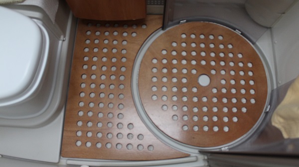

Ciao Alex,
avevo cominciato a leggere ma poi, qualche intervento, non mi sembrava tanto pertinente.
Non conosco le pedane che danno i costruttori di camper ma ho letto di prodotti che poggiano sulla superfice del bagno con listelli oppure con distanziali o peggio ancora con piedini.
Certamente queste soluzioni non possono che fare danni.
Più la superfice di contatto tra pedana e piatto doccia è piccolo più il peso della persona che ci sta sopra comprime, contrariamente più grande è l'area di contatto meno danni potrà causare.
Se poi questa superficie supera quella della pianta dei piedi andiamo ancora meglio.
Io e proprio per paura di rottura del piatto doccia ho preso un foglio di multistrato marino da 12 mm e con una fresa ho fatto una serie di fori, levigato e verniciato con 'flatting'.
Si tratta quindi di un foglio di multistrato e poggia con tutta la sua superficie sul pavimento della toilette e quindi il mio peso si distribuisce su tutta la sua area.
Dopo aver fatto qualche doccia con la pedana autocostruita abbiamo deciso di non usarla più in questo modo in quanto si bagna ed è più problematico asciugarla.
Spero e dovrebbe solo preservare l'incolumità dal pavimento della toilette.
Spero di aver scritto in maniera comprensibile.

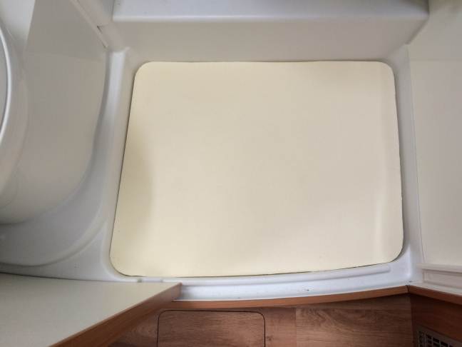

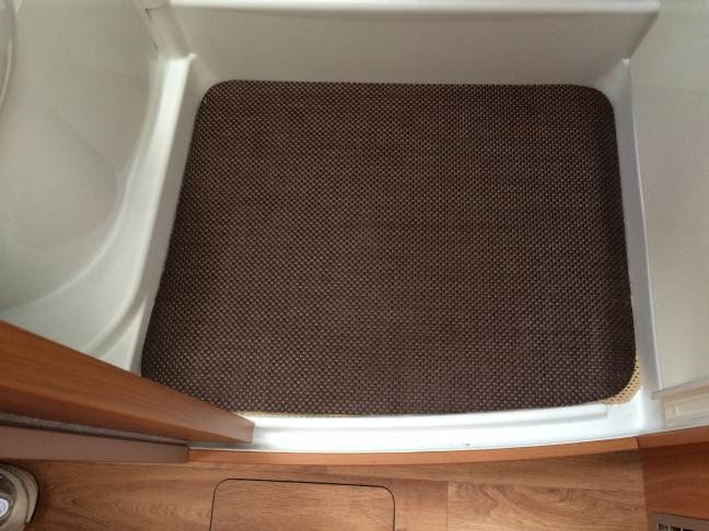

Inserito il 02/11/2016 alle: 19:48:32
La penso anch'io come Alessandro (alexf).
Sul camper attuale c'è di serie la pedana doccia: bellina, niente da dire, ma ho scoperto ahimè che stava leggerissimamente deformando il pavimento del bagno proprio nel punto in cui poggiavano i listelli di sostegno della pedana stessa (spero di essermi spiegato indecision io ho il piatto doccia integrato nel bagno).
L'ho tolta subito, ho comprato un materiale molto duro ma leggerissimo che si usa in edilizia per l'isolamento o roba del genere, l'ho sagomato e messo al posto della pedana; ecco una foto
e poi l'ho ricoperta con un materiale plastico simillegno
Mi trovo molto bene (ovviamente quando faccio la doccia levo il tuttoblush poi asciugo e rimetto tutto al suo posto)

Bravissimo Pierluigi!!
....e pure bel risultato!

Ciao Pierluigi, mi piace molto la tua soluzione per la doccia.
Potrei conoscere il nome di quel materiale plastico per l'edilizia ?
vorrei copiare la tua soluzione.
Veramente molto bella ed efficiente.

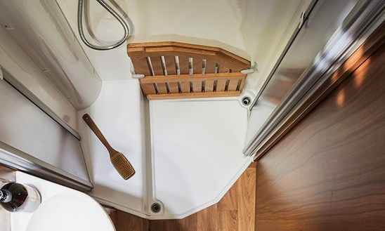

Se si abbassa la pedana, le porte della doccia non si chiudono.

Sul mio 594 sì. La foto si riferisce ad altro modello.
Io ho la porta scorrevole ma la pedana è  simile
