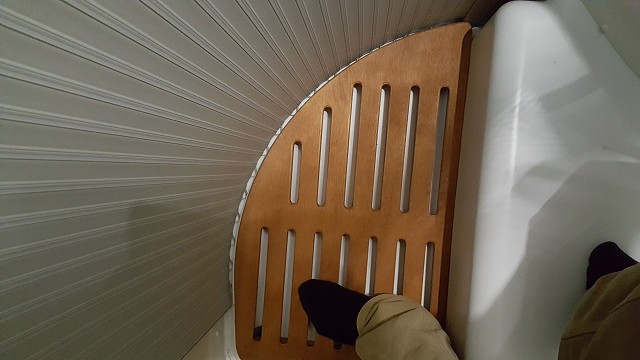

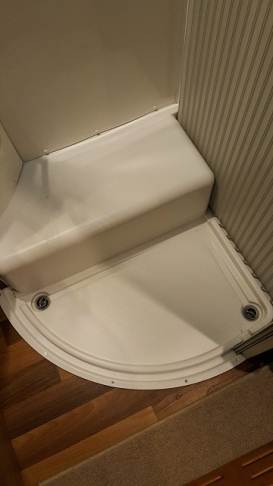

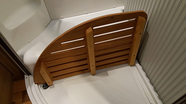

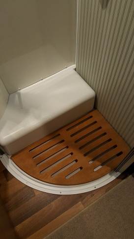

In risposta al messaggio di Giansilvio del 04/11/2016 alle 08:55:03
Ciao Alex.....e' sembrata anche a me subito una cosa perlomeno strana....cerchero' di fare una foto appena possibile degli adesivi che indicano di togliere la pedana durante la doccia e, tempo permettendo, la pagine del manuale
d'uso dove riporta queste istruzioni. Ad ogniu modo la mia doccia e' come quella della foto che hai postato e se osservi la pedana e' tenuta verticalmente da due ganci in plastica grigia che ruotano lateralmente, dietro la pedana stessa da me sono posizionati gli adesivi. Ciao :)   Giansilvio
Giansilvio e per la curiosità degli altri,
ecco le foto della mia doccia/pedana fatte a buio con il cell, perdonate la qualità
La pedana appoggia anche sul cordolo oltre che sui listelli
La doccia chiusa
Le istruzioni che ho trovato sul manuale per "doccia"...... nella doccia niente etichette:
..... Non riporre nessun peso nella vasca doccia ........  Ma allora la possiamo fare la doccia in questo camper ?  laughwink
Alex
