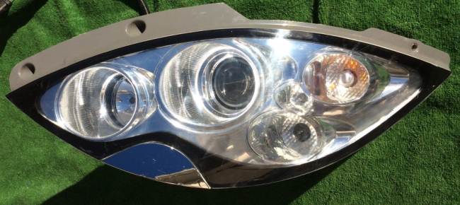

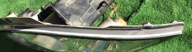

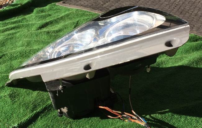

come promesso qualche mese fa, appena entrato in possesso del faro sx del mio 514 a cui il carrozziere dopo aver fatto lo stampo d'alluminio e tolto con difficoltà la colla che fissava quello che rimaneva del vetro ha incollato del plexiglass appositamente sagomato.
Mi sembra un buon lavoro, aspetto giudizi dagli esperti.
Il costo è stato di 150 €(come sapete l'originale è di 1250 €) per chi lo volesse deve aggiungere le spese di spedizione.

Ciao a tutti, come promesso qualche mese fa, appena entrato in possesso del faro sx del mio 514 a cui il carrozziere dopo aver fatto lo stampo d'alluminio e tolto con difficoltà la colla che fissava quello che rimaneva del
vetro ha incollato del plexiglass appositamente sagomato. Mi sembra un buon lavoro, aspetto giudizi dagli esperti. Il costo è stato di 150 €(come sapete l'originale è di 1250 €) per chi lo volesse deve aggiungere le spese di spedizione.
gran bel lavoro, e sicuramente piu immune da urti rispetto a quello in vetro.
Mi sembra si tratti di un ottimo lavoro anche se, da una foto, non si può capire più di tanto.
Non so quanto possa durare un plexiglass allo sfregamento di pulviscolo o sabbia che si incontra in un viaggio ma la spesa vale assolutamente quanto fatto.
Potresti pensare ad una di quelle sottili pellicole trasparenti adesive e protettive, poco costose e di facile sostituzione.
Potrebbe poi diventare una nuova professione per il tuo carrozziere, bravo.

In risposta al messaggio di alexf del 12/11/2016 alle 14:52:06
Mi sembra si tratti di un ottimo lavoro anche se, da una foto, non si può capire più di tanto. Non so quanto possa durare un plexiglass allo sfregamento di pulviscolo o sabbia che si incontra in un viaggio ma la spesa vale
assolutamente quanto fatto. Potresti pensare ad una di quelle sottili pellicole trasparenti adesive e protettive, poco costose e di facile sostituzione. Potrebbe poi diventare una nuova professione per il tuo carrozziere, bravo.   Alessandro La vita è un viaggio, chi viaggia vive due volte.
@Tommaso
grazie detto da un precisino...vale il doppio
@Alexf grazie
il plexiglass usato è lo stesso che si usa sulle auto non dovrebbero esserci problemi, sulla mia toyota corolla(11 anni) a marzo ho fatto dare una lucidata ai fari visto che in conc. la scontavano del 50% e voilà fari come appena uscita dalla concessionaria.
Al momento dell'acquisto il faro della foto era rotto con l'accordo di sostituzione prima del trapasso, in officina poi ho chiesto di tenerlo per poter fare qualche esperimento.
Trovare la soluzione non è stato per niente facile, per un passa parola ho trovato questa piccola azienda che costruisce repliche di auto storiche in alluminio, tutte a mano, bellissime sono proprio dei veri artisti e non ci pensano proprio a fare altro.Il faro è stato un gioco per loro.
Sicuramente ottimo il tuo suggerimento di rivestire i" fari di Cartier" con pellicola, io ho usato quella della 3M
