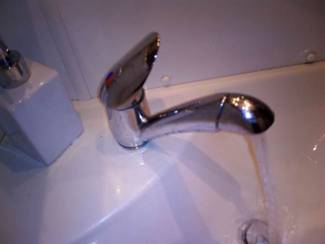

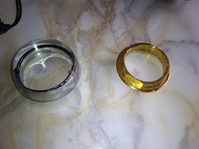

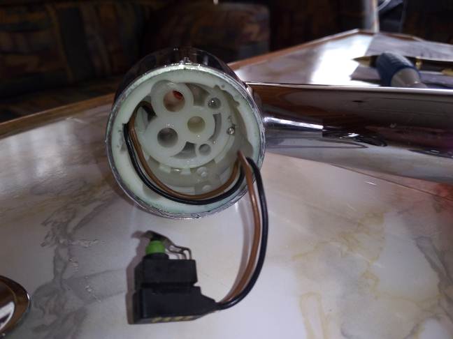

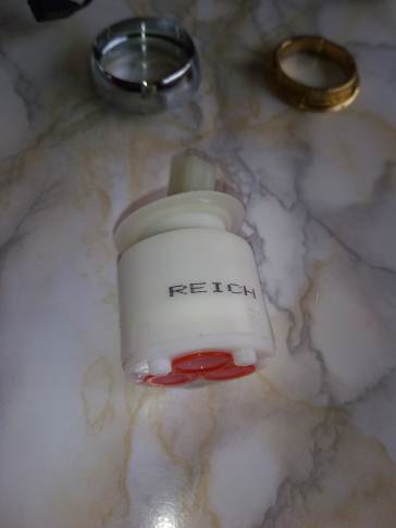

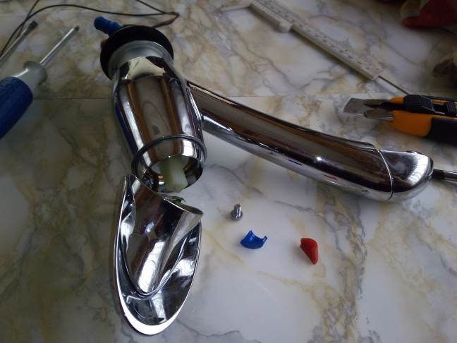

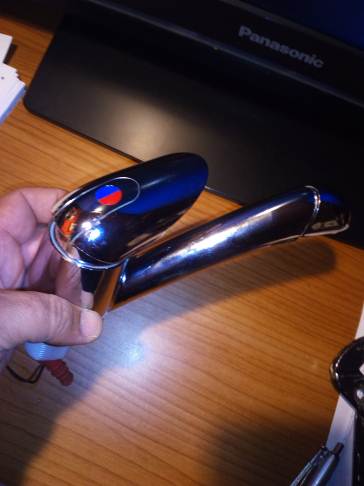

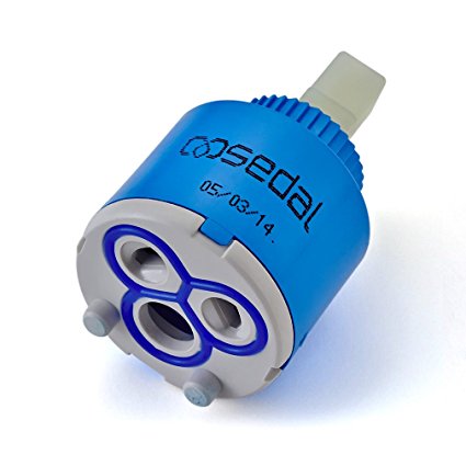

Appena ho un'attimo di tempo, do un'occhiata e magari posto delle foto. Intanto, mi rifaccio a qualche post precedente dove si diceva di cambiare il miscelatore del bagno che gocciolava. Io sono un testone e voglio capire come funzionano le cose. L'ho smontato.
Ordinato altra cartuccia.
Che sostituisce questa:
Sacramentato per riposizionarla per via del cavo del microinterruttore.
Fatto un microcircuito d'acqua col lavello di casa e provato. Sembra funzioni tutto, senza perdite. L'acqua scendeva dai fili che sono posizionati al millimetro. Oltre questo, prima di smontare tutto completamente, suggerisco di provare a serrare la ghiera in ottone, può essere lenta.
Et Voilà...

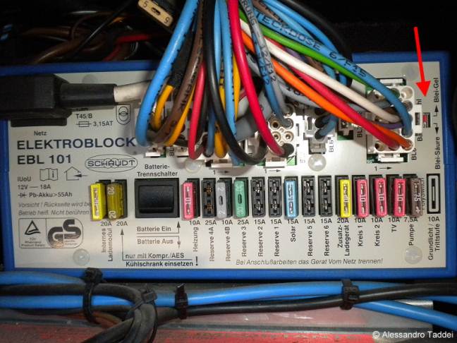

Olivia2006
Olivia2006
20/01/2008 12974
Inserito il 15/11/2016 alle: 17:38:49
Dove vedo sulla centralina EBL il selettore per cambio tipologia batteria?
Flavio, penso che tu abbia la EBL 101, nel caso il selettore è in alto a dx
Alex
Modificato da Olivia2006 il 15/11/2016 alle 17:39:39

Inserito il 15/11/2016 alle: 17:52:42
Grazie,👍
I cavi li li hai messi a posto tu?
sulla mia sono tutti davanti e si vedono difficilmente tutti i fusibili.
