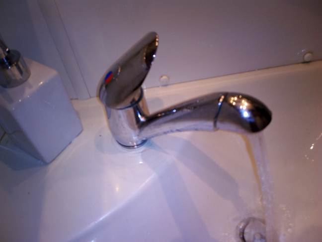

Buongiorno Mrsv, ho appena riparato il mio, che aveva un problema simile, ma gocciolava da sotto, attraverso i fili.
Se è uno simile a questo ( quello che ho riparato )

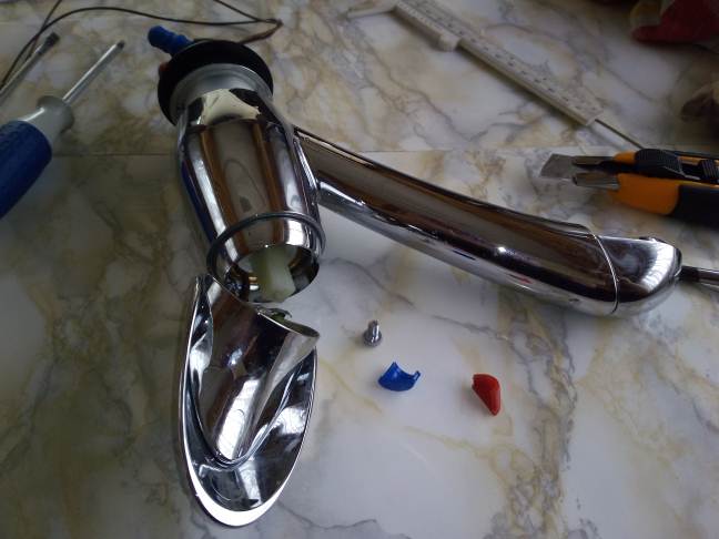

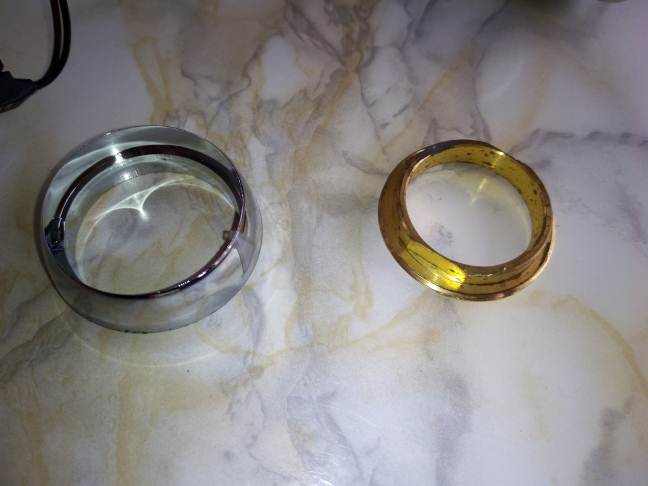

Togli delicatamente i simboli dell'acqua calda e fredda. Sotto c'è una vite. Toglila. Sotto c'è una ghiera da svitare, per arrivare alla ghiera in ottone. Prima di smontare tutto da sotto, controlla, se si è allentata quella in ottone. Se si, stringila delicatamente e prova a vedere se il miscelatore continua a perde.
Le due ghiere...
Se dovesse continuare a perdere, lo smonti da sotto. Stacchi i fili della corrente, segnati i colori o fai una foto. Sviti la ghiera che fissa il miscelatore al lavello, stacchi i tubi dell'acqua. Inutile ricordare di svuotare l'impianto, staccare la corrente, ecc.

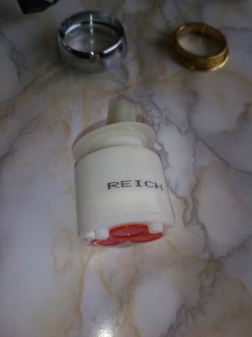

Potrebbe essere questa la causa, prima di sostituirla, prova a controllare se è fuori posizione.
Reich la vende a € 35,00. La trovi su internet, da € 2,50 in su. Io l'ho sostituita, con quella azzurra che vedi in foto, vista su un sito Tedesco, che parlava di Hymer, presa su AXmXaXzXoXn  a circa € 15,00 almeno lì, sapevo che se non andava bene, mi restituivano i quattrini.
Un consiglio, segnati tutti i passaggi, fotografa, come sono messi i fili all'interno del miscelatore. Smontarlo è un'attimo, non ricordarsi come sono posizionate le cose, ancora di più. I fili elettrici, sono maledetti da riposizionare...
