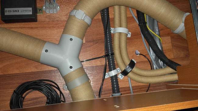

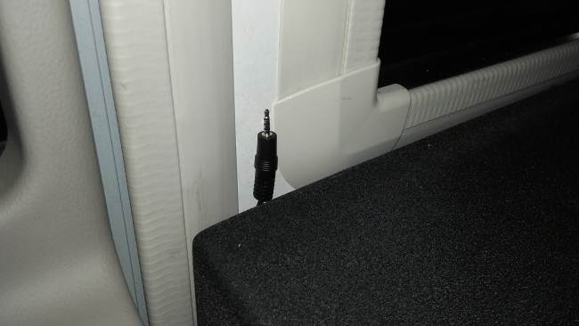

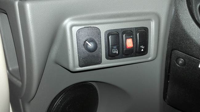

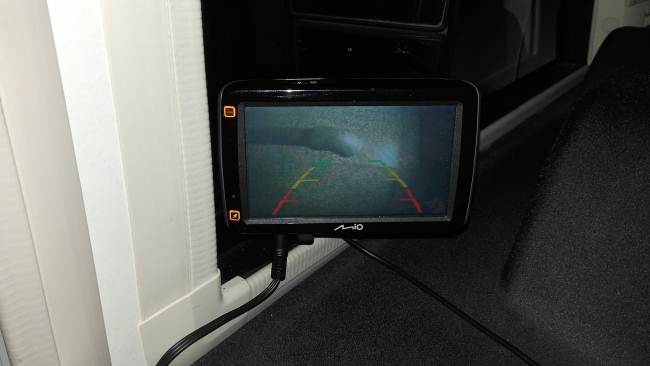

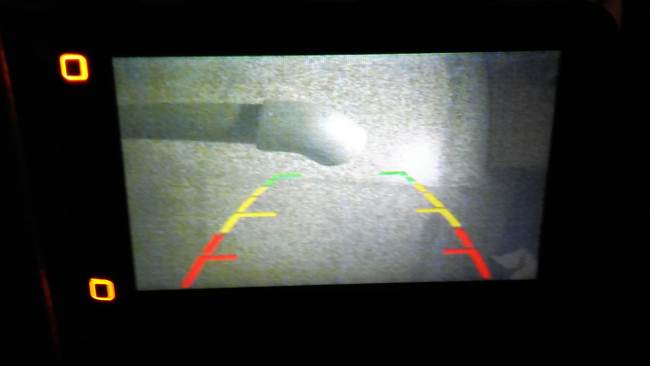

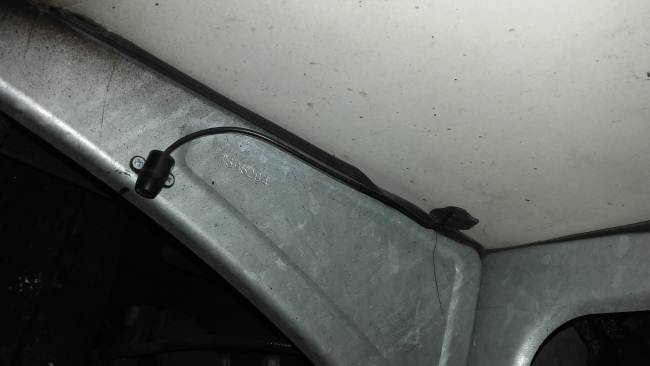

Questa mattina mentre stavo sistemando il garage mi è capitata in mano una piccola telecamera che avevo completamente dimenticato di avere e mi è  venuta un'idea. Intendiamoci non è  che sia la scoperta dell'America pero la voglio condividere con voi nel caso possa interessare a qualcuno.
In pratica ho installato una telecamera sulla valvola di scarico delle grigie.
Ho fissato la telecamerina al telaio e tramite un foro, che poi ho chiuso con terostat,
sono finito sotto il cassetto della cucina
da qui passando nel doppio pavimento tecnico sono arrivato al cruscotto dove ho messo un' interruttore
e sono uscito vicino al montante della porta.
ho preferito come monitor utilizzare il navigatore  per non   smontare quello di serie  e perché  non so se ha 2 ingressi AV.
la linea verde indica esattamente il punto in cui cade l'acqua. L'immagine appare sgranata perché quando ho fatto la foto c'era la luce artificiale ma questa mattina alla luce naturale era perfetta. (il massimo sarebbe stata un telecamera con infrarossi ma questa avevo).
l'alimentazione l'ho prelevata dalla BS mettendo un fusibile a protezione
Penso possa essere una cosa utile specialmente quando come nel mio caso devo fare tutto da solo perché mia moglie non scende mai a darmi indicazioni e quando lo fa peggiora la situazione 😆😆 inoltre la spesa e'  veramente minima.
pero la voglio condividere con voi nel caso possa interessare a qualcuno. In pratica ho installato una telecamera sulla valvola di scarico delle grigie. Ho fissato la telecamerina al telaio e tramite un foro, che poi ho chiuso con terostat, sono finito sotto il cassetto della cucina da qui passando nel doppio pavimento tecnico sono arrivato al cruscotto dove ho messo un' interruttore  e sono uscito vicino al montante della porta. ho preferito come monitor utilizzare il navigatore  per non   smontare quello di serie  e perché  non so se ha 2 ingressi AV.  la linea verde indica esattamente il punto in cui cade l'acqua. L'immagine appare sgranata perché quando ho fatto la foto c'era la luce artificiale ma questa mattina alla luce naturale era perfetta. (il massimo sarebbe stata un telecamera con infrarossi ma questa avevo). l'alimentazione l'ho prelevata dalla BS mettendo un fusibile a protezione Penso possa essere una cosa utile specialmente quando come nel mio caso devo fare tutto da solo perché mia moglie non scende mai a darmi indicazioni e quando lo fa peggiora la situazione 😆😆 inoltre la spesa e'  veramente minima. Scusate la lungaggine e Buonasera a tutti   Alessandro
Bella manualità e bel lavoro Alesssandro !!!
Unico dubbio che ho è la telecamerina dalle ruote quanto dista ? solo per un problema di sporcizia
Alex
Countriman68
Countriman68
27/08/2016 243
Inserito il 20/11/2016 alle: 18:19:22
Grazie Alex
la telecamerina dista circa 30 cm ma non ci dovrebbero essere problemi di sporcizia in quanto si trova davanti alla ruota e quindi lo sporco dovrebbe andare per lo più dietro dove c'è il paraspruzzi. Se così non fosse dovrò mettere una gomma a protezione.
