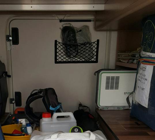

Alessandro io ho l'Efoy 80 con pannello solare da 100w e batteria da 100ah. Direi che per i ns. consumi di corrente basta e avanza (non abbiamo tv). Io ho montata  una tanica da 5L + un'altra uguale di riserva.
Posto la foto di dive me lo hanno montato. Tieni presente che si sono raccomandati  di lasciare ben libera la griglia di areazione. Dall'altra parte della griglia c'è il tubo da 100mm collegato all'esterno con foro  sul piano garage.
