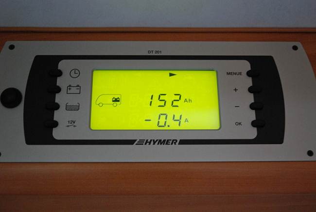

Inserito il 27/11/2016 alle: 22:36:27
Sono possessore di un Hymer B524 del 2006.
  • ​Sul display del monitor DT 201 leggo che (tutto spento ad eccezione dei servizi tipo valvola svuotamento boiler ecc.) il consumo di corrente è di 0,4A come da foto.Chiedo a chi possiede il medesimo camper se nota gli stessi valori.
  • Quando leggo la temperatura esterna il valore è 60° C. Evidentemente non funziona più la sonda esterna, che ho individuato sotto la scocca sopra la ruota posteriore. Qualcuno conosce il valore di quel ( se trattasi di NCT)?
Ringrazio in anticipo. Pino

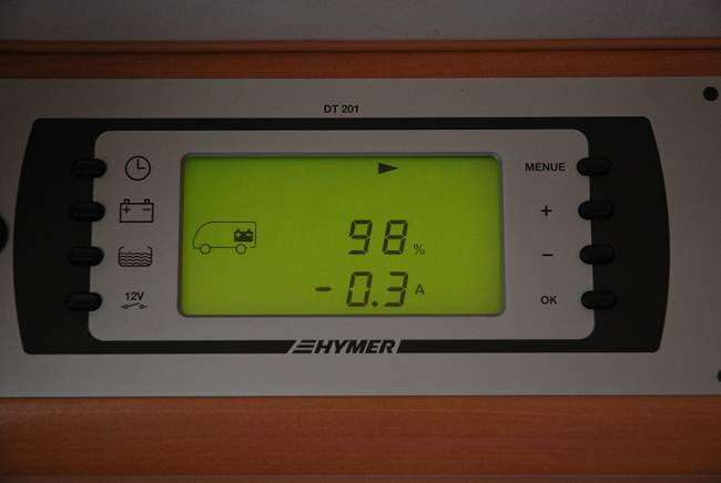

Inserito il 28/11/2016 alle: 10:33:22
In risposta al messaggio di b524 del 27/11/2016 alle 22:36:27
Sono possessore di un Hymer B524 del 2006.​Sul display del monitor DT 201 leggo che (tutto spento ad eccezione dei servizi tipo valvola svuotamento boiler ecc.) il consumo di corrente è di 0,4A come da foto.Chiedo
a chi possiede il medesimo camper se nota gli stessi valori.Quando leggo la temperatura esterna il valore è 60° C. Evidentemente non funziona più la sonda esterna, che ho individuato sotto la scocca sopra la ruota posteriore. Qualcuno conosce il valore di quel ( se trattasi di NCT)?Ringrazio in anticipo. Pino
Ciao Pino,
Queste sono foto di un paio di anni fa quando avevo il mh B574SL
I valori sono identici
due foto una impostata sulla percentuale di carica e l'altra sulle Ah

Inserito il 28/11/2016 alle: 12:38:44
In risposta al messaggio di Olivia2006 del 28/11/2016 alle 10:33:22
Ciao Pino, Queste sono foto di un paio di anni fa quando avevo il mh B574SL I valori sono identici due foto una impostata sulla percentuale di carica e l'altra sulle Ah   Alex
Grazie Alex.
​0,4AX24h è uguale a quasi 10A, non pochi se bisogna fare i conti con le sempre più esigenze di energie. Ero preoccupato che avessi qualche dispersione di corrente, invece è tutto normale.
​Sai anche qualcosa inerente alla sonda della temperatura esterna?
Di nuovo grazie. Buona giornata.
