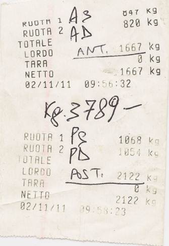

Il discorso della TA vs TP è vero ma va comunque visto a 360°, per in generale in macia grosse differenze non ce ne sono salvo che non si arrivi  a situazioni un po' limite, come quelle citate da Tommaso a cui si può certamente aggiungere la presenza di neve, dove la TP ha indubbi vantaggi. Però dobbiamo anche tener conto che se ci si infila in una strada che poi si rivela essere una trappola e ci si trova in discesa e con della ghiaia ecco che la TP per venirne fuori i suoi problemi li ha eccome. La prova ce l'ho nel piazzale di casa mia(non asfaltato ma con pietrisco grigio come quello che ha Tommaso), dove sto ancora raccogliendo le pietre bianche che un corriere mi ha scavato con il suo Daily col quale si era infilato(da salame) in un angolo un po' in pendenza. Questo per dire che i problemi ci sono sempre, se non si fa attenzione, ed a volte anche se la si fa.
Per i pesi allego la pesata(scansione del biglietto originale che è un po' storto), di ogni ruota e non solo degli assi, che mi fece la OMA prima di farmi il lavoro delle sospensioni, con il camper in ordine di marcia, quindi 2/3 di serbatoio di acque chiare(il rimanente nelle grigie), 2/3 di carburante e due bombole di gas quasi piene a bordo, insomma in perfetto ordine di marcia, ad esclusione dello scooter, senza ruota di scorta(che ora invece ho) e senza nessuno a bordo. Come si vede le 3,5 ton sono superate da un bel po', diciamo che alla fine peso quanto Tommaso.

Tommaso, quelli sono i pesi da fermo. Devi considerare l'effetto (assai maggiore di quel che si pensa comunemente) della coppia sulla distribuzione dei pesi.
Mmm... quando tu applichi la coppia torcente per muovere il mezzo, all'asse anteriore, provochi un effetto particolare sulle sospensioni Mc Pherson anteriori, che si allungano sempre di quel tanto che basta a spostare il baricentro indietro di parecchi cm. Quindi, il tuo teorico bilanciamento 60/40 del peso statico sulle ruote anteriori e posteriori, assai facilmente diventa un 30/70! Ecco perché, specie in salita (che sposta anch'essa il baricentro indietro di parecchi cm...), basta poco, per sgommare con qualsiasi trazione anteriore. E perché un TP in retromarcia ha meno problemi, a meno di particolari schemi di sospensione.
A questo, aggiungiamo che l'alleggerimento fa lavorare le ruote davanti con mezzo battistrada (le ruote tendono ad essere appoggiare al 100% al terreno con le sospensioni premute, cioè quando si frena normalmente su strada piana, se le sospensioni invece lavorano allungate, le ruote sono fuori campanatura e convergenza).
Ultima "chicca", la distribuzione longitudinale (e VERTICALE!) dei pesi in un camper è PROFONDAMENTE diversa da quella di un veicolo commerciale leggero con la stessa meccanica e da una vettura. Delle vetture (che fino ai 200 CV circa hanno solo vantaggi, da una TA) non parliamo nemmeno.
Delle distribuzioni dei pesi dei furgoni, basti notare che i camper hanno sbalzi assai più pronunciati (di solito) con masse a volte importanti in coda e pesi ben al di sopra delle quota del pavimento dell'equivalente commerciale, con il risultato che tutto il mezzo si sbilancia in modo molto più marcato.
Diciamo che la distribuzione dei pesi nei camper non è la prima priorità del progettista?
Giusto a proposito di compromessi progettuali nel mondo dei camper: in questi giorni ho cambiato macchina, comperando un'ibrida. E mi sto studiando i vari componenti del sistema ibrido. Mi chiedo quando, finalmente!, arriverà anche nei camper questa tecnologia. Secondo me, ci sarà spazio per avere innovazioni davvero interessanti anche per quel che riguarda l'autosufficienza energetica ed i sistemi elettrici di bordo. Mi fermo qui perché sono già fin troppo OT, ma già immagino l'avvento dei primi camper ibridi, con batterie nel sottopavimento, sistemi elettrici a 230 V (come quelli di casa) e grandi riserve di energia elettrica a bordo... :-0

Non ho i pesi del Tramp 594 su telaio Fiat allargato, ma posso confermare con i pesi del MH precedente i pesi scritti da Tommaso ed Enzo
Pesate fatte su pesa privata dove vengono pesati olio e vino e pertanto precisa all'etto !
Mh B 574 SL su Ducato 3.0  lung. mt. 6,43 telaio Alko
Anteriore   kg. 1.650
Posteriore kg. 1.750
Dal camper mancavano circa 40 l di gasolio, io/moglie/cane, vestiario e vino, acqua, e cianfrusaglie varie per ferie estive per un totale stimato di circa 300 kg. (Solo Olivia 40 kg.)
Per un totale di  kg. 3.740
A camper completamente vuoto (con esclusione di stoviglie, pentole, moquette) alla revisione era kg. 3.160  purtroppo senza dati sugli assi. Peso che conferma quanto denunciato da Hymer + Pannello solare e 2a batteria
Penso che anche sull'attuale (mt. 6,99 con cucina e bagno spostato più verso il centro) il peso totale sia sullo stesso ordine di kg. ma sicuramente con qualche decina di kg spostati sul retro.

Tommaso sono incuriosito da quanto hai caricato per raggiungere una differenza di sette q.li tra vuoto e pieno. Hai forse trovato anche tu una bascula con tolleranze fuori dalla norma come hai detto nel mio caso? Da quello che affermi non hai bici,  scooter, tendalini ecc ecc e tale differenza mi sorprende.

Camper vuoto  3180kg
Io e mia moglie 170kg
Acqua 120kg
due bombole 50kg
ruota di scorta e cric 50kg
2 bici con cestini caschetti etc, 40kg
catene da neve 10kg
Efoy, inverter, tanica di scorta x efoy circa 25kg
Computer, attrezzatura foto, cavalletto circa 25kg
Libri, cartine, guide circa 10kg
Cassetta di attrezzi, compressorino gonfiagomme etc....circa 15kg
Seconda cassetta wc circa 5kg?
E siamo a 3700kg
Poi si incomincia con la roba tipo acqua in bottiglie, contenuto del frigo, scatolame e scorte alimentari a lunga conservazione, tegami, attrzzatura da cucina, vestiario, trapunte e cuscini, zaini, scarpe e scarponi, ci mettiamo anche un tavolino e due poltroncine e secondo me siamo gia a quanto pesato.
Poi, solitamente le bici, tavolino e poltroncine stanno a casa e in estate anche le catene, quindi probabilmente siamo dentro i 3850kg che è il 10% e per me è un risultato molto soddisfacente.
Questo per un lungo viaggio di un mese, per i we (ma ormai we in Italia non ne faccio quasi piu) probabilmente un 100kg in meno ci sono.
PS: dimenticavo arrotolatore delcavo elettrico, cunei, piastre antiscivolamento, 5litri di ADBlue di emergenza, un paio di bottiglie di aquakem, attrezzi vari di emergenza come cartuccia di silicone, relativa pistola, fascette a strappo di varie misure, nastro americano, poi un avviatore a batteria Litio (pesa meno che i cavi) e altre piccole cose che mi sfuggono.
Io poi non mi faccio grossi problemi con il peso, il camper porta bene anche 42q, e se per risparmiare 36 euro di multa devo poi trovarmi che mi manca qualcosa in capo al mondo, allora spendo volentieri i 36 euro, se posso lasciare a casa cio che sicuramente non uso bene, ma non mi voglio angosciare per il kg in piu o in meno.
