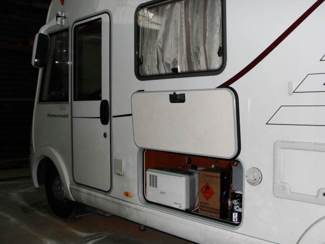

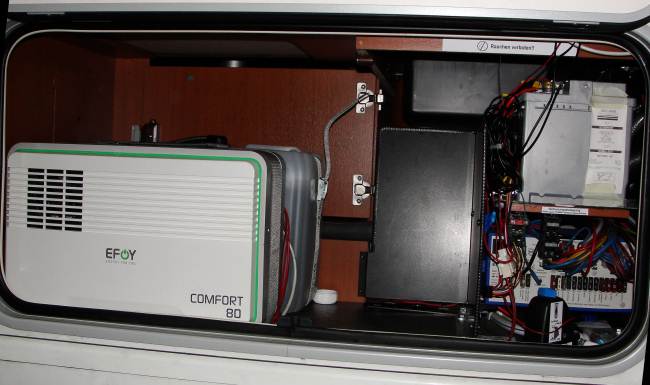

Come promesso ecco le foto dell'Efoy installato.
Come si vede , è rimasto spazio per un'altra  batteria, oppure ...
per un'altra tanica da 10 litri di Metanolo.
Efoy visto dalla dinette
Pannello di controllo
