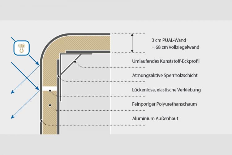

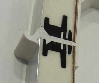

riprendo questo topic perché, da sempre amante del metodo costruttivo Hymer/PUAL mi chiedo come sia possibile che possa accadere; se ci fosse anche una infiltrazione dall'esterno, com'è possibile che l'acqua, anche una sola goccia, penetri dentro ad un mobile; ci deve essere un "conduttore"che la incanali, altrimenti tecnicamente parlando non saprei spiegarmela.

È purtroppo una scatola assemblata, per cui ci sono le giunture, neanche poche, da 40 a 50 o forse +metri.
Per esperienza personale essendo stato sulle  linee di montaggio, è la professionalità più alta conosciuta. Tutti i camper convenzionali, indipendentemente dal materiale usato per le pareti, terminano con l'assemblaggio di pianale  tetto, pareti e calate.
Quello che mi preoccupa è la meccanizzazione di tali procedure per carenza di personale specializzato.

La differenza è che nel sistema di costruzione PUAL puo entrare acqua ma solo dovuta a un difetto in fase di fabbricazione/assemblaggio della cellula, e anche se entra non marcisce nulla.
Invece con un sistema tradizionale con pareti a spigolo avvitate, il problema è che prima o poi il terostat si secca e quindi prima o poi puo entrare acqua, e se c'è legno si marcisce.
Alcune immagini:
come vedi, c'è una giunzione tra le pareti/tetto, ma è realizzata con un collante, una specie di resina o gomma che diventa dura, e quindi non c'è nulla che possa nel tempo rovinarsi o seccarsi. Però, quando la cellula viene assemblata potrebbe rimanere una bolla o un piccolo vuoto che permette a una goccina di arrivare fino dentro la cellula.
La cosa importante è che la goccina puo arrivare dentro la cellula, ma non puo in alcun modo insinuarsi nello spessore della parete, come nei camper normali. Inoltre nel PUAL non c'è legno e l'isolante è a cellule chiuse imputrescibile, e nasce tuttuno con lalluminio esterno e la fibra interna, quindi senza possibilità che l'acqua stia nella parete a marcire qualcosa.
In pratica, se entra una goccina, capita subito nei primi anni, in garanzia e si ripara bene, senza danno residuo e gratis.
Per cose minime si sistema sollevando il bordo della guarnizione a T mettendoci sotto un filino di sika, per difetti piu estesi si sostituisce tutto il tratto di guarnizione, cosa che fanno i concessionari Hymer che hanno la apposita attrezzatura. In pratica è una specie di attrezzo che taglia a caldo la gomma/materiale della sigillatura, poi si mette una nuova garnizione e si cola il nuovo materiale di sicillatura che poi si indurisce.
In pratica una volta che il collante è indurito, diventa come una monoscocca in alluminio.
Altra cosa è un eventuale goccina dal contorno di una finestra, oblo o altro, cosa sempre possibile (ma non lascia danni) e che puo capitare benissimo anche in un monoscocca di VTR.
