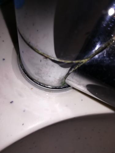

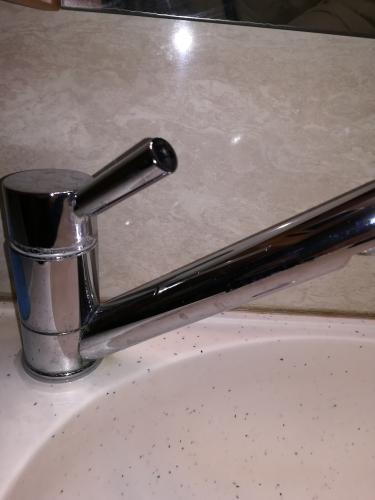

Chi di voi ha questo tipo di rubinetto nel lavandino del bagno?
Mi sono accorto che se alzo appena il beccuccio esce l'acqua dalla fessura fra la base del rubinetto e il piano del lavello. Si vede nella foto un po di acqua appena uscita:
Cosa sarà successo? Che tipo di intervento ci vuole secondo voi?

E' successo anche a me dopo il gelo. Ho visto che il pezzo di canna è inserito a baionetta. Ho spinto a fondo e non l'ha più fatto.
