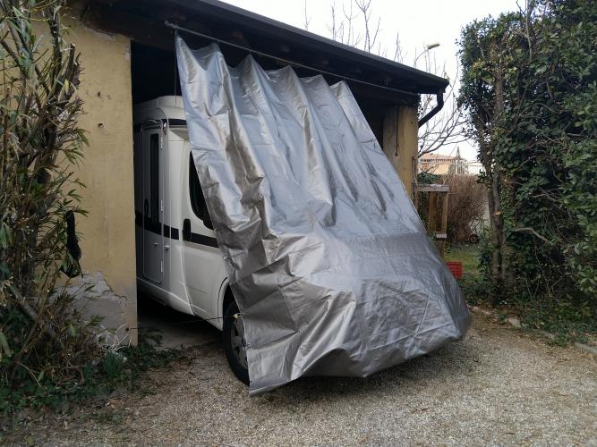

In risposta al messaggio di IZ4DJI del 23/02/2019 alle 16:16:21
Se riesci a metterlo dentro a retro, la parte piu delicata, la cellula, sta comunque coperta, e rimane fuori la cabina che non patisce e comunque il telo scenderebbe meglio visto che davantila cabina è inclinata. Vedendo l inclinazione del vialetto rispetto alla porta, a retro dovrebbe entrare anche meglio, ma puo essere un impressione.
Fatta manovra
.. scomoda .. e un po' più scomodo anche da gestire una volta lì, però indubbiamente è più riparato yes

Fatta manovra .. scomoda .. e un po' più scomodo anche da gestire una volta lì, però indubbiamente è più riparato
Così anche a me finisce di piu. Avrai poi vantaggio quando devi uscire.
Per curiosità, cosa c'è in fondo a quel garage? C'è un muro? E dietro? Si potrebbe allungare verso il fondo?
Quella pianta che si vede a destra della foto e che probabilmente da fastidio, a me sembra un po malata, da me quando c'è una pianta malata, o anche solo il sospetto, prendo la motosega surprise, e se non era poi tanto malata dopo lo è di sicuro...anzi stecchita winklaugh
E poi ne pianto una giovane e fresca ma fuori dai cogl**** wink
Quando viene a casa la moglie le dico che era molto urgente perchè aveva una bruttissima malattia laughlaugh
