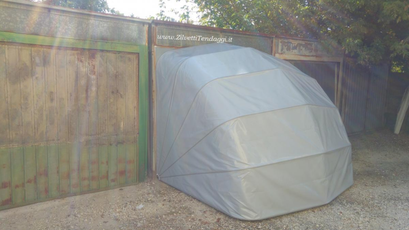

Mi permetto di far osservare che quel telo argentato appoggiato sul muso del camper, con i movimento causati dal vento e il conseguente sfregamento sulla carrozzeria, fa secondo me più danni degli agenti atmosferici. Lì
ci vedrei molto bene un semplice tendalino arrotolabile che scende a pantografo con una sporgenza adeguata, quello sì che riparerebbe bene senza effetti secondari negativi, e non darebbe alcun fastidio, una volta richiuso, per entrare ed uscire. Inoltre, anche dal punto di vista normativo, non dovrebbe avere vincoli. Forse se ne possono trovare anche di usati.
Pensavo anch'io che il telo messo così, alla fine rovina la vernice.
Basterebbe tre tubi idraulici da 1" e due gomiti così da fare una U capovolta che a riposo incornicia la porta, poi incernierata in basso, vicino a terra, una volta messo il camper, si tira fuori a 45° o anche piu,  questa U vincolandola con due corde di fine corsa e sarebbe piu che sufficente a tenere il telo sollevato dal camper, che poi il telo a basso si puo tendere con pesi o corde elastiche.
A riposo non si vede neppure se si vernicia del colore del muro.
Una tenda a bracci ha il problema che non tiene il vento e la neve, ne ho una davanti casa (che uso per farci i lavori sotto quando piove) e che sta aperta sempre, ma a volte devo correre a chiuderla.
Invece il telo sostenuto dal tubo crea comunque delle superfici inclinae scivolose e quindi se si studia bene gli angoli, la neve scende prima di accumularsi e anche il vento no fa danno. Al massimo in caso di uragano si porta via il telo, ma finisce li.
Proprio volendo fare le cose esagerate, si potrebbe fare fare una apposita tenda a cappottina, che sollevata sta contro al muro e incornicia la porta, ma poi abbassata crea un garage chiusoma piu lungo.
https://www.zilvettitendaggi.it...
