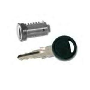

Buona serata , avete mai avuto l’occasione di aver cambiato il cilindretto della serratura della porta di entrata della cellula oppure sbloccato in quanto mi si è bloccato e la chiave non riesce ad entrare fino in fondo per poterla far girare e aprire. Come potrei fare? Speriamo che qualcuno abbia avuto la mia stessa sorte  e risolto nel modo migliore. Ciao a tutti e grazie.
12/11/2006 59086
Inserito il 07/10/2019 alle: 20:48:02
In risposta al messaggio di nasofino del 07/10/2019 alle 19:00:17
se non entra fino in fondo potrebbe essere l ultimo pistoncino bloccato, hai provato con abbondante WD40 messo bene fino in fondo?
Se per caso fosse da cambiare, con il numero di telaio o di serie, il concessionario HYMER ti fa arrivare il cilindretto identico con stessa chiave.

se non entra fino in fondo potrebbe essere l ultimo pistoncino bloccato, hai provato con abbondante WD40 messo bene fino in fondo? Se per caso fosse da cambiare, con il numero di telaio o di serie, il concessionario HYMER ti fa arrivare il cilindretto identico con stessa chiave.
ciao a tutti...ho dovuto sostituire le 2 serrature d'entrata, operazione che NON avevo mai fatto....avendo in possesso le chiavi "originali", volevo avere la possibilità di utilizzare la chiave unica....ho dovuto smontare le serrature, (fotografare tutti i leveraggi) in quanto le operazioni vanno fatte con la "vecchia" chiave inserita nel nuovo cilindretto "che verrà "letto") risulta tenuto dall'insieme della plastica interna da una rondella "aperta", per farla breve, è più difficile da spiegare che da fare...osservando cilindretto e sistema di apertura verrà chiaro anche a te'...
ps, i cilindretti li fanno vicino Desio  e vengono utilizzati normalmente per le "vetrinette".dei negozi.winkwink

ciao a tutti...ho dovuto sostituire le 2 serrature d'entrata, operazione che NON avevo mai fatto....avendo in possesso le chiavi originali, volevo avere la possibilità di utilizzare la chiave unica....ho dovuto smontare
le serrature, (fotografare tutti i leveraggi) in quanto le operazioni vanno fatte con la vecchia chiave inserita nel nuovo cilindretto che verrà letto) risulta tenuto dall'insieme della plastica interna da una rondella aperta, per farla breve, è più difficile da spiegare che da fare...osservando cilindretto e sistema di apertura verrà chiaro anche a te'... ps, i cilindretti li fanno vicino Desio  e vengono utilizzati normalmente per le vetrinette.dei negozi.
Praticamente, se ho capito bene, comprando un cilindretto nuovo senza chiave, inserendo la mia, si forma la combinazione, è così? Potrei vedere allora anche agli autori cambi per trovarlo o ferramenta tua. Domani smonto la serratura perché ci sarà bisogno di conoscere la lunghezza, non penso che siano tutti uguali. Grazie di cuore, farò sapere. Ciao a tutti

In risposta al messaggio di nasofino del 07/10/2019 alle 21:57:31
ciao, la chiave in tuo possesso ha un numero, DEVI andare a PICCHIARE le ginocchia da un concessionario Hymer, ed acquistare un cilindretto vergine che la TUA chiave leggerà inserendola, dovrai inserirla osservando bene gli "incastri" tra cilindretto e foro di inserimento, una volta identificati, inserisci e tutto si incastrerà...me le sono cambiate da solo perchè dovevo andare in vacanza e trovare un'officina disponibile in estate, è più semplice trovare acqua nel Sahara se ci sono riuscito io da solo...
ps non aver paura di sbagliare, nel caso disinserisci la chiave e tutto tornerà come prima, ciao.
Può essere che qualcosa sia entrato in fondo
o che "qualcuno" lo abbia volutamente inserito
Proverei con un sottile uncinetto della tua signora
ad entrare sino in fondo e cercare di  levare
quanto , di sicuro si è annidato.
Per provare non si sbaglia mai.

In risposta al messaggio di franco49tn del 08/10/2019 alle 08:56:12
Può essere che qualcosa sia entrato in fondo o che qualcuno lo abbia volutamente inserito Proverei con un sottile uncinetto della tua signora ad entrare sino in fondo e cercare di  levare quanto , di sicuro si è annidato. Per provare non si sbaglia mai.
comunque, come giustamente dice Franco, una volta che hai in "mano" l'intera maniglia con serratura, potrebbe essere che un granello di qualcosa si sia incastrato nell'ultima "camme" del cilindretto...magari prova prima con hd40 e un vecchio spazzolino da denti, efficace e delicato...se trovi difficoltà posta foto con aiuto quasi in tempo reale...fai sapere, ciao Tony

In risposta al messaggio di banacoa del 08/10/2019 alle 09:53:39
comunque, come giustamente dice Franco, una volta che hai in mano l'intera maniglia con serratura, potrebbe essere che un granello di qualcosa si sia incastrato nell'ultima camme del cilindretto...magari prova prima con hd40
e un vecchio spazzolino da denti, efficace e delicato...se trovi difficoltà posta foto con aiuto quasi in tempo reale...fai sapere, ciao Tony ps. come si fà a cancellare l'odioso TINIPYC??

Inserito il 08/10/2019 alle: 16:12:34
Con la chiave "madre" speciale che hanno i conce
estrai il cilindretto incriminato e procedi alla pulizia
interna e a lubrificare , vedrai che rinasce.
