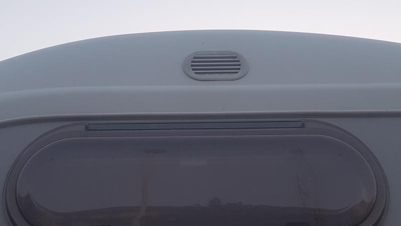

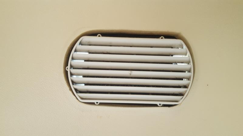

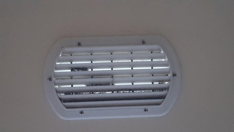

Ciao a tutti,
Nel mio mansardato è presente una griglia di aerazione posta sul fianco, sopra uno degli oblò laterali della mansarda.
Al suo interno si trova una sorta di 'spugna', immagino per evitare l'ingresso di insetti e rallentare l'effetto vento dell'aria.
La spugna, come si vede dalle foto, si è ormai consumata.
Intanto vorrei capire se si può accedere all'interno del "sistema di aerazione" e quindi se secondo voi la spugna esiste come ricambio.
Oppure se devo cambiare tutto il complesso per intero.
Vi ringrazio per l'aiuto.
Matteo.

Non è che invece della volgare spugna ci va qualcosa ai carboni attivi, una sorta di spugna, del tipo utilizzato per le cappe cucina.

Matteo, penso che il tuo "problema" sia di facilissima soluzione.
Sulla griglia interna si sono quelle 6 viti, non fai che toglierle e la griglia(interna) si può asportare. Devi solo fare attenzione a che togliendo quella non si stacchi e cada la griglia esterna(basta un pezzo di nastro), cosa che non dovrebbe accadere perché suppongo che questa dovrebbe avere del silicone o altro che la tiene adesa alla scocca.
Tolta la griglia interna asporti i residui della "spugna-filtro" vecchia e ci inserisci una spugna nuova che potresti ritagliare da un foglio, ad esempio
come questo
, anche se sarebbe preferibile trovare un filtro in carta o tessuto a trama larga.
Infine rimonti la griglia che hai tolto.
Se lo spessore della spugna fosse insufficiente puoi anche metterla doppia tanto è a densità medio-grossa e l'aria passa ugualmente.
Bisognerebbe però cercare di sostituire quella spugna periodicamente, cioè prima che si deteriori perché col tempo finisce per ridursi in polvere e chi dorme in mansarda, e non solo, se la respira. Oppure, come ho detto sopra, trovare un filtro in carta tipo quelli dei carburatori dei piccoli motori industriali di misura compatibile, ed adattarlo.

La griglia interna l'ho smontata, è una semplice cornice di finitura. Il sistema sembra un pezzo unico, un cilindro con griglie agli estremi, fissato all'esterno con del terostat. Si vedono le sbavature dall'interno.
​​​Il punto è proprio capire come arrivare all'interno per cambiare la spugna.
