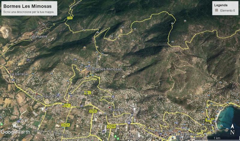

Grazie Tommaso di aver messo il filmino della strada per Bormes les Mimosas. A vederla così mi sembra una strada stretta ma tranquilla da fare. Sergio e Sabina parlavano di una strada con tornanti addirittura lei dalla paura
si era messa a piangere. Quella del filmino non è così, chissà che strada avranno fatto. Maledivano il navigatore !! Domani guardò anche gl altri, buonanotte
Anch'io ho avuto il dubbio che non parlassero della stessa strada, almeno da come te la avevano descritta.
Quando devo fare strade secondarie, controllo sempre in anticpo, scorrendola tutta, che strada mi farebeb fare il navigatore, e se il caso inserisco punti intermedi in modo che mi faccia fare la strada che dico io e non quella che dice lui.
Buonanotte anche a te.

Per quanto riguarda la strada per Bormes Les Mimosas confermo che non è quella del filmino, e non ti so dire neanche il numero di quella che hanno fatto da Le Lavandou o dall'entroterra al paesello ce ne sono una miriade. Visto da Google Earth.
Come te quando non conosco le strade do al navigatore tratte molto corte e quando non mi fa passare da dove dico io gli do un punto intermedio e non avendo un navigatore da camper, tra le opzioni gli metto strada più veloce.

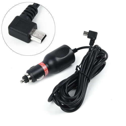

Per la DashCam, per forza va messa il piu alto possibile, vicina al margine superiore del parabrezza, e al centro, o in caso ci sia lo specchietto, appena a lato dello stesso. Una volta che hai incollato la piastrina, comunque con quel modello di cam, la sfili in un secondo e piu che altro torna in posizione univoca senza necessità di aggiustamenti.
Per il cavo, che penso che quello in dotazione sia corto, puoi procurartene uno lungo, si trovano su Amazon o ebay come questo, basta che abbia la spina mini USB.
come lunghezza, devi dare una misurata al giro da fare, ma starei sui 5m perchè non so se quelli da 3,5m sia sufficente, e meglio casomai lasciarne una matassina nascosto sotto al cruscotto.
Fili a penzoloni davanti al parabrezza o sul cruscotto, io personalmente non li prendo neppure in considerazione, troppo brutti e da l idea di un camper veramente sciatto...ma io sono fissato su quelle cose.
Per infilare il filo è un attimo, c'è sempre modo di allontanare un pelino il rivestimento di plastica, casomai aiutandosi con una spatola di plastica, e si fa scivolare sotto il cavo. L unico punto un po piu difficile a volte, è passare a destra del cruscotto, per andare sotto alo stesso, la cosa piu semplice è sfilare quel tratto di guarnizione dello sportello (a incastro sul bordo della lamiera), infilare il cavo e rimettere a posto la guarnizione che basta spingerla.
Per attaccarti alla presa accendino sul cruscotto, puoi arrivare da sotto, dal cassettone, e quindi vedi pochi centimetri di cavo verso il basso che neppure si nota.
Rinnovo la mia disponibilità a darti una mano se passi di qua, ma il lavoro è talmente semplice che offrirti aiuto in questo caso è quasi offensivo winklaugh

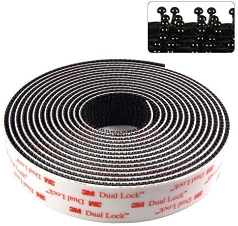

togliere e mettere la Dash è indubbiamente pratico, però se riuscissi a inventarti un sistema fisso te la scordi.
1) Sistema veloce e più sbrigativo, ma non vorrei che alla lunga (va considerato qualche anno, no?) quei gancetti plasticosi con   le temperature estive che si raggiungono sul parabrezza possano cedere e lo spinotto prendere gioco.
2) Mentre è indubbio come deterrente o utile registrazione  per ogni evenienza se si è in camper o in giro, svegli ma con le Remis chiuse o si fa la nanna.
...la scelta che farai sarà la migliore, perchè personale, come sempre ricordi in ogni interventowink

L'innesto a baionetta di quella Cam è veramente pratico e solido, si esclude che possa patire anche con il caldo.
Lo spinotto, è un Mini e non un micro , comunque il micro che abbiamo nei telefonii (ben piu fragile) lo attacchiamo e stacchiamo piu volte al giorno per anni e anni senza grossi problemi, quindi il Mini che è molto piu robusto, penso che non debba dare preoccupazione.
Certo che se fosse possibile una installazione fissa di cui dimeticarsi, sarebbe la cosa migliore, ma purtroppo non mi sembra che in questo caso sia possibile.
Però...non so se sia come da me, che al centro c'è un piedino con due vit che tiene la guida dei remis in alto, si potrebbe studiare di creare uno spessore/distanziale sotto questo supporto per guadagnare quel centimetro che manca.
Non avendo esattamente presente on saprei se fattibile, ma ci si puo studiare, io ho buttato solo l idea.
