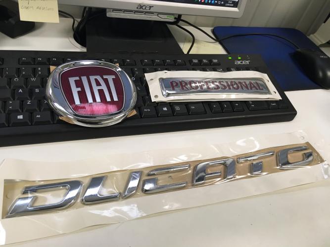

Per gli amanti del Fiat Ducato (Tommaso è il capo gruppo laugh) dispongo di tre pezzi per tipo, naturalmente li regalo
Li ho in officina che al momento è aperta a ranghi ridotti

Per gli amanti del Fiat Ducato (Tommaso è il capo gruppo ) dispongo di tre pezzi per tipo, naturalmente li regalo Li ho in officina che al momento è aperta a ranghi ridotti
Quelle scritte le conservo anche io,
Così come ho già fatto quella volta che,non passarono in garanzia la grande scritta deteriorata HYMER della calandra,per ripicca, l'ho sostituita con una stella di Mercedes,
​​​​​​ se capiterà,vuoi non sia mai, sarà l'occasione per mettere FIAT al posto della STELLA.
Morale della favola, rifiutarono la garanzia perché, nonostante fosse pesantemente ossidata, era trascorso il biennio, parliamo della scritta frontale Hymer, marchio di fabbrica che dovrebbe essere garantito a vita,
al contrario di quella stella da più di un decennio giacente in cantina tra vecchi ricambi e che tra mille anni un archeologo, ci studierà.

Quelle scritte le conservo anche io, Così come ho già fatto quella volta che,non passarono in garanzia la grande scritta deteriorata HYMER della calandra,per ripicca, l'ho sostituita con una stella di Mercedes,  ​​​​​​
se capiterà,vuoi non sia mai, sarà l'occasione per mettere FIAT al posto della STELLA.  Morale della favola, rifiutarono la garanzia perché, nonostante fosse pesantemente ossidata, era trascorso il biennio, parliamo della scritta frontale Hymer, marchio di fabbrica che dovrebbe essere garantito a vita, al contrario di quella stella da più di un decennio giacente in cantina tra vecchi ricambi e che tra mille anni un archeologo, ci studierà.  Roberto
Alcune case il logo lo garantiscono per 10 anni!!
Ne avevo anch'io, li ho cosparsi di aglio e conficcato paletto di frassino surprise
Si scherza, ma da qualche parte penso di averli ancora, tanto mica sono contagiosi laugh
