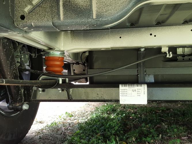

Contribuisco con una foto dei miei tamponi a pacco. In foto non si vede ma manca meno di un cm
Volevo domandarvi una cosa.
Sull'etichetta posta sull'assale c'è scritto U1, su altre foto di amici ho visto scritto U2 indipendentemente se Light o Maxi
Sapete il significato o differenze ? Su internet non ho trovato evidenze
