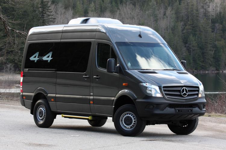

Ciao Umberto e ben risentito.
Si, 2,12 è gia una buona dimensione, io ebbi il pilote di 2,14x5,75 , ma in certi parcheggi tra due auto non si sta, o non esci piu o non entrano gli altri, mentre un furgone di 2,05 non sembra ma fa una differenza, anche perchè la porta scorrevole la apri sempre per uscire. Usandolo come veicolo per muoversi e girare come si fosse in auto, piu che per stanziare e abitarci, avere una possibilità di parcheggiare al volo quasi come una grossa auto, per me è la cosa piu utile.
Poi discorso impatto visivo. Un furgone da meno nell ochio e quindi da meno adito a occhiatacce dai nativi  perchè sono abituati a vedere quello degli artigiani li parcheggiato, mentre uno scatolone cubico da molto piu nell occhio e casomai ci si sente come un cane in chieesa in certi posti, e quella sensazione non mi piace troppo.
Anzi, la cosa che mi piacerebbe di piu sarebbe prendere un furgone vetrato Sprinter 4x4 e fare io un allestimento minimale e spartano resistente anche agli strapazzi (tipo salire con scarponi infangati o mantella fradicia) e poi sembrerebbe un pulmino di turisti e non un camper. Ma non so se ho vogla di imbarcarmi in un lavoro del genere. Avendolo gia fatto una volta in vita mia so cosa comporta.

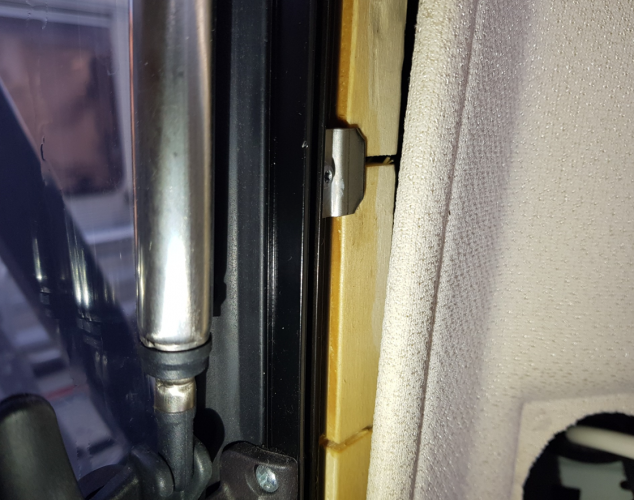

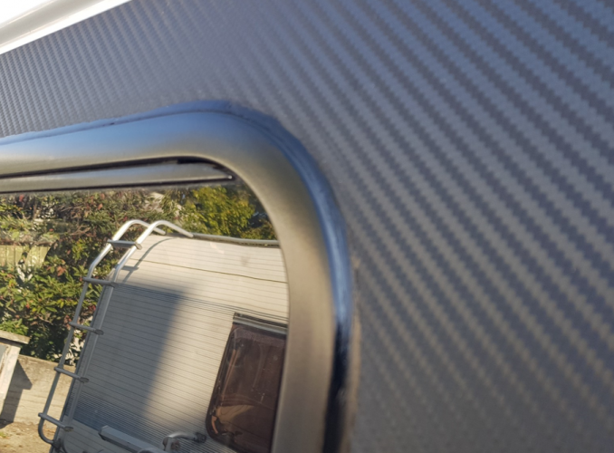

Come ho già avuto modo di dire, finalmente hanno smesso di montare le finestre Seitz S7P sopra agli adesivi, sul mio (come qualcuno del gruppo sa già), l'adesivo sotto alla cornice in alcuni punti si è mosso/gonfiato un pò (probabilmente con le dilatazioni termiche estate inverno), col risultato che la finestra dinette ha iniziato ad infiltrare... roba recentissima, quindi dopo quasi 4 anni.
Dato che oggi Hymer prevede controlli infiltrazioni sui furgonati solo dal 2020 (fino ad allora niente, ho chiesto in ginocchio ma niente), mi hanno gentilmente mandato "a spendere", per cui ho risolto da me, con un bel giro di Sikaflex 521 attorno a tutte le cornici del mezzo (già che c'ero ho pensato di prevenire).
Ora vedo che con gli adesivi arrivano solo vicino alla cornice, lasciando  modo di siliconarla direttamente sulla carrozzeria, ma non ci vanno sotto, è tutta un altra musica, sicuramente molto meno rischio di infiltrazioni.
L'idea" che in un furgonato un'infiltrazione non è poi così preoccupante (al massimo l'acqua se ne scende lungo la lamiera e finita lì), dopo ciò che ho visto sul mio, sono un pò meno tranquillo, dato che:
1) Le cornici Seitz internamente sono contro-fissate da una cornice in legno... grrrrr... legno che a me si è inzuppato, no buono, forse un controtelaio in plastica sarebbe stato meglio

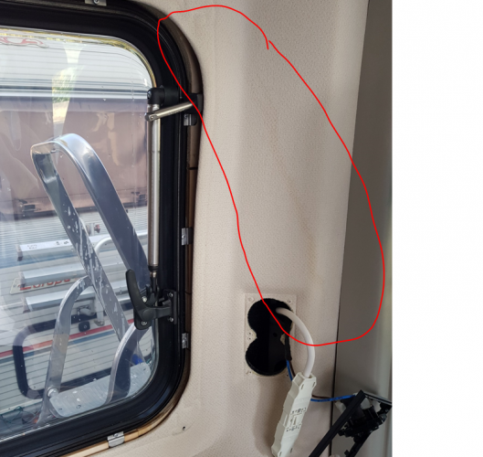

2) Per chi come me (ed i furgonati Hymer camper Van) ha i rivestimenti interni in soffice pannicello morbido, bello e fico finchè vuoi, ma se si inzuppa un pochettino... le orrende rigacce marroni appaiono all'istante. E forse devo dire che è stato meglio così, almeno me ne sono accorto subito, forse se avessi avuto un pannello in plastica, non me ne sarei mai accorto, col rischio negli anni di far marcire il controtelaio in legno? Bah...
Per il resto Alex, come ti ho già detto, ottimo mezzo, vedrai che te lo godrai alla grande
PS L'infiltrazione "estrema" l'ho portata al limite io, versando litri e litri di innaffiatoio all'esterno, in ogni caso l'ho beccata fin da subito, il segnaccio sul rivestimento mi è apparso nel giro di un paio di settimane.
Fortunatamente rimosso del tutto a lavoro finito
Un sentito grazie a Tommaso ed orlegno per i consigli e per avermi "sopportato"
