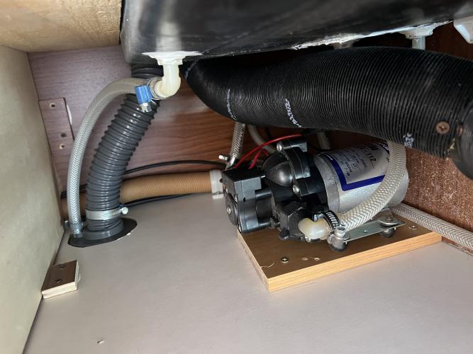

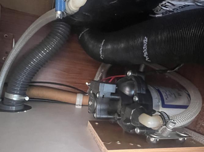

Buonasera a tutti, praticamente prima uscita, ho due serbatoi acqua di carico con una bassissima pressione in tutte le utenze Smontata pompa ad immersione con pulizia del filtro ma niente,ordinata nuova, Smontando la parete interna del garage sono arrivato a vedere il doppio serbatoio con la presenza di una pompa tradizionale esterna, come si fa ad attivare??
Strano impianto
suppongo avranno messo da qualche parte un interruttore. Bisogna trovarlo, casomai seguendo i fili della pompa.
A meno che non sia una pompa di travaso, cioè che travasi l acqua al serbatoio principale, ma anche in questo caso ci deve essere un interruttore, ma solo tu guardando e studiando la situazione potrai trovarlo e capire come hanno concepito l impianto.

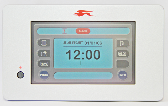

Normalmente deve partire quando si apre il rubinetto.
Ma prima sul display del camper va attivatala funzione "pompa"
-questo serve ad interromperla quando si va a sciare o a passeggio
onde evitare perdite ed allagamenti !
se non si preme sul rubinetto NON funziona la pompa

Ma nel mio precedente laika era cosi,ma con questa centralina devo solo accendere la 12 volt

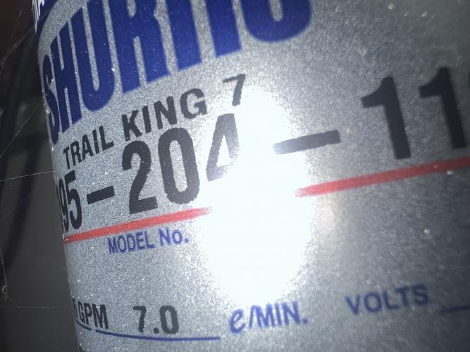

In risposta al messaggio di arkos del 18/02/2024 alle 22:34:52
Veramente uno "strano" impianto. Una pompa a pressostato, la Shurflo, e una pompa attivata da microinterruttori(nei rubinetti, come schema standard Hymer) accoppiate non ce le vedo proprio. Come ha ipotizzato Tommaso potrebbe essere una pompa di travaso anche se, a mio parere, mettere una Shurflo a pressostato per un semplice travaso(dove il pressostato non ha alcuna ragione d'esservi) vuol dire solo complicarsi la vita e buttare i soldi.
Le possibilità sono due, la prima, come ha detto Tommaso, è di seguire i cavi di alimentazione(più che altro il rosso) della Shurflo ed arrivare all'interruttore; la seconda, se la prima non desse i risultati sperati, è contattare il precedente proprietario e farsi dare da lui le info relative. Anche se le modifiche non le avesse fatte personalmente, almeno la posizione dell'interruttore dovrebbe conoscerla.
