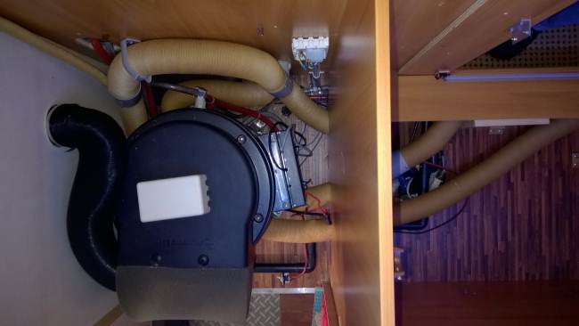

domanda urgente ho bruciato il fusibile all interno della scheda della truma combi sul mio hymer del 2005
il fusibile ha delle strisce colorate sul vetrino, qualcuno conosce esattamente che modello è la mia truma o il fusibile che mi dicono debba essere "ritardato"?
perche se no non riesco ad ordinarlo al negozietto sotto casa...
grazie in anticipo!

In risposta al messaggio di carlopr del 20/01/2016 alle 20:19:42
domanda urgente ho bruciato il fusibile all interno della scheda della truma combi sul mio hymer del 2005 il fusibile ha delle strisce colorate sul vetrino, qualcuno conosce esattamente che modello è la mia truma o il fusibile
che mi dicono debba essere ritardato? perche se no non riesco ad ordinarlo al negozietto sotto casa... grazie in anticipo! L’invidia la lascio ai “rosiconi”; è la virtù degli incapaci Karl Hymer
Ma che t'han chiamato per cena mentre scrivevi? laugh
Non ho ben capito ma la Truma a gas ha a protezione della scheda un fusibile in vetro da 10A.
La stufa potrebbe essere questa se dopo 04/2005
http://dealer.truma.com/_anweisungen/Truma-Katalog/pdf_verzeichnis/30_000/34000_94800.pdf
in questo caso, ci sono due fusibili, uno da 6,3 AT – ritardato e uno da 1,6 AT – ritardato
oppure se precedente a 04/2005 sarebbe questa
http://dealer.truma.com/_anweisungen/Truma-Katalog/pdf_verzeichnis/30_000/34000_95000.pdf
in questo caso un solo fusibile da 6,3 AT – ritardato
almeno da quanto leggo sui manuali
Non specifica la dimensione fisica che potrebbe essere 5x20 o 6x30 che sono le misure standard per i fusibili in vetro.
Guardando bene su uno dei due terminali metallici del fusibile deve esserci stampato il valore , la T sta per ritardato.
Se per caso la stufa non fosse una di queste due, qui ci sono i manuali di tutti i prodotti TRUMA obsoleti:
http://dealer.truma.com/_anweisungen/Truma-Katalog/index_gb.html?&language=en_gb&dataLanguage=en_gb

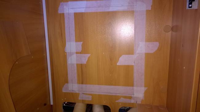

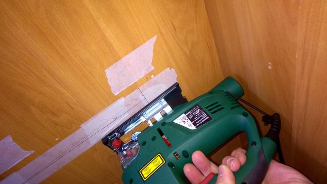

Su su, veniamo a cose serie, sabato vado giù di sega, devo praticare uno sportello in una parete di legno dell'armadio per poter accedere alla parte elettronica della combi che fa le bizze.
Come potete vedere con il seghetto ho problemi di spazio a iniziare il taglio dall'angolo. Fare un foro al centro della linea di taglio è esteticamente brutto anche se poi il posto sarebbe abbastanza nascosto da due mensole che ora sono smontate.
Un mio amico mi ha dato il rotorazer, mi consiglia di fare tutto il taglio con quello usando una barra di alluminio fissata, con delle cagne, come guida. Il fatto è che il rotorazer ha una lama decisamente più larga del seghetto alternativo.
Consigli?
La parete che devo tagliare, con tutte le viti svitate, non viene via perchè ci sono delle spine a sinistra e in basso che non la fanno sfilare dalla sua sede. Per toglierla dovrei smontare la parete di legno tra cellula garage angry

Inserito il 20/01/2016 alle: 23:26:06
In risposta al messaggio di alexf del 20/01/2016 alle 21:50:18
Non ho ben capito ma la Truma a gas ha a protezione della scheda un fusibile in vetro da 10A. Alessandro La vita è un viaggio, chi viaggia vive due volte.
si ma è" ritardato" non standard.
ha delle bande colorate sul vetrino

Inserito il 20/01/2016 alle: 23:30:02
Grazie mille Tommaso, esaustivo e disponibile come al solito.

In risposta al messaggio di suki74 del 20/01/2016 alle 23:21:20
Su su, veniamo a cose serie, sabato vado giù di sega, devo praticare uno sportello in una parete di legno dell'armadio per poter accedere alla parte elettronica della combi che fa le bizze. Come potete vedere con
il seghetto ho problemi di spazio a iniziare il taglio dall'angolo. Fare un foro al centro della linea di taglio è esteticamente brutto anche se poi il posto sarebbe abbastanza nascosto da due mensole che ora sono smontate. Un mio amico mi ha dato il rotorazer, mi consiglia di fare tutto il taglio con quello usando una barra di alluminio fissata, con delle cagne, come guida. Il fatto è che il rotorazer ha una lama decisamente più larga del seghetto alternativo. Consigli? La parete che devo tagliare, con tutte le viti svitate, non viene via perchè ci sono delle spine a sinistra e in basso che non la fanno sfilare dalla sua sede. Per toglierla dovrei smontare la parete di legno tra cellula garage
Conosco perfettamente il problema, in quanto nel precedente camper ancora nuovo, con una settimana di vita feci lo sportello per accedere al garage.
http://www.iz4dji.it/Lavori/Sportello%20per%20accesso%20a%20Garage.pdf
e li poi era in posizione visibilissima e doveva venire perfetto.
Ti consiglio sempre di usare una barra di alluminio, tagliata a misura, come guida su cui potere fare scorrere il piede del seghetto, la guida di alluminio, se non hai modo di fissarla con morsetti o grip, la puoi fissare con alcuni pezzetti di biadesivo, ma non troppo grandi, in modo poi da poterla rimuovere facilmente una volta fatto il taglio.
Usa lame non "inzancate", cioè con i denti ottenuti per fresatura e lati rettificati. Disinserisci il movimento pendolare che tende a strappare. Se puoi tagliare solo dalla parte dove sarà visibile, esistono lame rettificate e con denti al contrario, cioè taglia quando spinge e non quando tira, e quindi il lato piu sbavato sarà dal lato opposto al seghetto, e non da quello del seghetto come con le lame a denti normali. Però con queste lame bisogna avanzare adagissimo e tenendo il seghetto premuto con forza. Comunque quel lego è morbidissimo e non da problemi.
Per incominciare il taglio a metà, non fare un foro che ci passi la lama, come si fa di solito, ma misuri lo spessore della lama con il calibro, ti procuri una punta da trapano dello stesso spessore e poi fai alcuni forellini molto vicini, uno accanto all'altro lungo la linea di taglio, e piano piano li unisci ottenendo una fessura e poi provi a mano che ci passi la lama.
Io ho anche il rotorazer , quello Parkside, che la LIDL chiama "sega a immersione" (nome alquanto equivoco laugh)  ma oltre a fare un taglio molto piu spesso, è anche difficile da controllare e fare un taglio di precisione.
