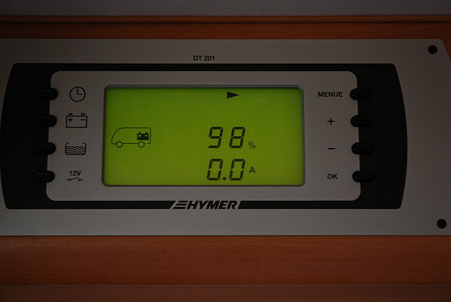

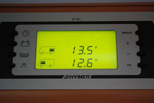

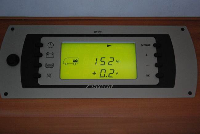

Non ci capisco molto di corrente e sicuramente le batterie non erano in parallelo, ti dico che la EBL 101 misurava entrambe le ampere delle batterie (80% circa del valore nominale)
Alle volte invece il display DT 201 dava le ampere di una batteria........ poi dopo qualche tempo, magari viaggiando,i valori tornavano ad essere la somma delle due.
Io feci togliere il Dual Battery ed Energy Power solo per paura che mi guastasse la Schaudt.
Sicuramente a distanza di anni qualcosa sarà cambiato, però mi rimane il dubbio che Hymer abbia cambiato idea perlomeno sulla stessa tipologia di centralina.

Non ci capisco molto di corrente e sicuramente le batterie non erano in parallelo, ti dico che la EBL 101 misurava entrambe le ampere delle batterie (80% circa del valore nominale) Alle volte invece il display DT 201 dava
le ampere di una batteria........ poi dopo qualche tempo, magari viaggiando,i valori tornavano ad essere la somma delle due. Io feci togliere il Dual Battery ed Energy Power solo per paura che mi guastasse la Schaudt. Sicuramente a distanza di anni qualcosa sarà cambiato, però mi rimane il dubbio che Hymer abbia cambiato idea perlomeno sulla stessa tipologia di centralina.   Alex
Probabilmente il dual battery collega a suo piacimento e a seconda delle necessità una, l'altra o anche entrambe assieme. Solo una mia ipotesi

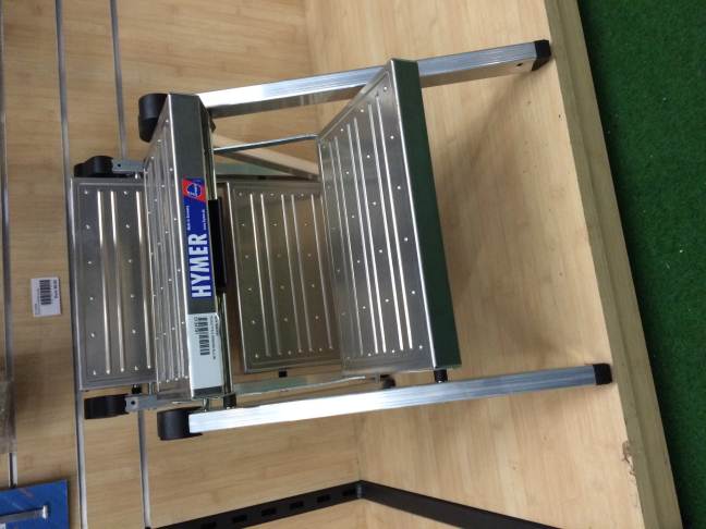

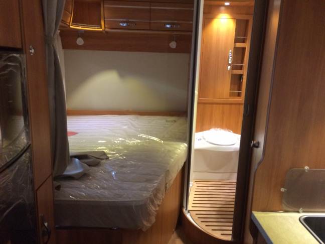

Ieri sono stato dal Conce per l'annuale controllo infiltrazioni e, nell'attesa, ho girato un po' per l'esposizione. Sono andato su e giù per diversi camper (Hymer, Laika, Adria, Hobby ...) di varie tipologie (Mh, semintegrali, furgonati) ed ho visto quello che potrebbe essere il camper nuovo per Alessandro: proprio quello che avevi segnalato tu giorni fa, l'Hymer Tramp 554 CL.
Quello in esposizione aveva anche il basculante.
Bella ed ampia zona living
Un bel letto e, soprattutto, un comodo bagno con doccia molto ampia che si ottiene girando una paretina per nascondere il wc
Il gavone sotto al letto l'ho visto bello capiente e, per una buona parte, anche passante.
Ho poi visto questa scaletta con due gradini marchiata Hymer molto bella, leggera e pratica (si apre e si chiude azionando una piccola leva che c'è sotto lo scalino superiore) ; una fi...ta, ma quando ho visto il prezzo sono stramazzato al suolo: € 99,55 surprise
Vabbè che ho lo sconto del 10% ma 90 Euri mi sembrano francamente tantini.
