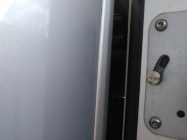

Domanda per i super esperti: causa una forte ventata mi si è aperta di colpo la porta cellula hartal e ha forzato sui cardini. La porta sembra essere andata leggermente fuori squadro e di conseguenza adesso chiudendosi striscia il riscontro nella parte superiore.
Qualcuno sa come eventualmente si registrano tali porte? ......crying in attesa buon 25 aprile a tutti....

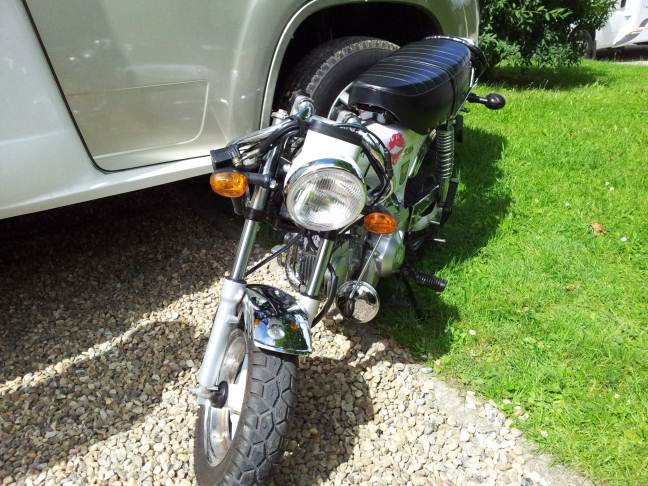

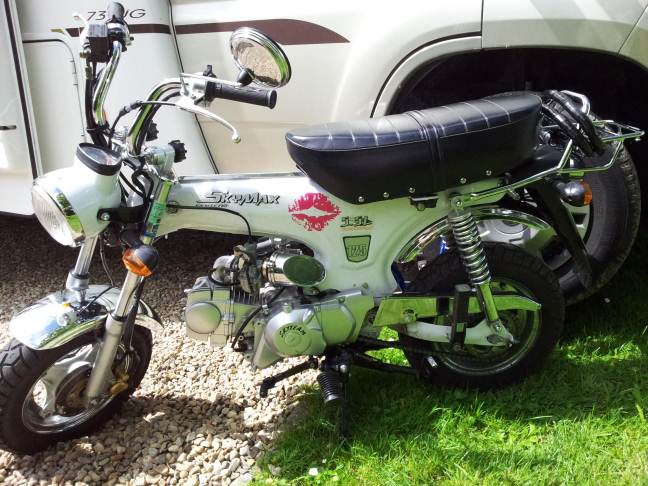

Mi sono ricordato il nome della moto SkyMax (Honda Dax)
Qui le caratteristiche tecniche
http://www.motopercamper.it/pdf/SKYMAX.pdf
C'è da pensarci !!!

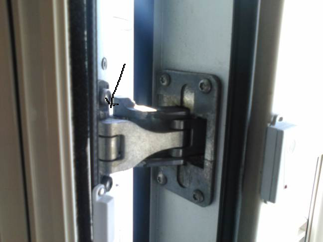

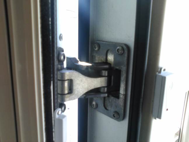

Inserito il 25/04/2016 alle: 16:32:31
Questo è il cardine che sembrererebbe leggermente aver preso gioco.......
Questo è il riscontro che chiudendo la porta ora striscia leggermente sulla mostra della portaangryangrycrying

Inserito il 25/04/2016 alle: 17:19:21
Paul,
Le porte Hartal sono molto complesse anche da smontare perlomeno per quanto mi riguarda. Il mio consiglio è di andare dal tuo concessionario prima di combinare guaio peggiore.
La mia mi ha fatto parrecchio ingrullire con serratura e bloccaggi e alla fine per quanto riguarda quest'ultimi ero diventato esperto.
Per tornare a casa tranquillamente puoi allentare con una chiavina la brugola che ferma il perno che striscia contro la parete delle porta, e dopo averlo regolato a dovere lo riblocchi avvitando nuovamente la brugola. Per viaggiare, visto che le nostre strade sono piene di buche e avvallamenti, con una cinghia o equipollente leghi maniglia della porta al passamano che serve d'aiuto per salire.
A Pasqua 2015 su un avvallamento mi si è aperta mezza porta !!!

Inserito il 25/04/2016 alle: 19:10:47
A guardarle e se non ricordo male quelle viti che tengono le cerniere non sono esagonali a brugola ma Torx. La cerniera è poi abbastanza complessa, per cui se si è deformata non so quanto si riesca rimediare. Per la serratura, anch'io ci ho tribolato per tre anni e poi mi son deciso l'ho smontata completamente(non difficile) e l'ho sistemata, era semplicemente una vite interna che non si vedeva e che si era allentata, ora è perfetta.
Tornando alla cerniera mi sembra di vedere che la luce tra il perno e lo stipite(ci ho fatto un segno per indicare) sia molta mentre da me è quasi inesistente, tu puoi confrontarla con quella inferiore. Se è così vuol dire che si è deformata allontanandosi dallo stipite ed quindi la porta ora non è più centrata ma è più verso il lato opposto, infatti dici che vi striscia. Puoi provare a smontare completamente la cerniera(da montata si fanno solo danni) e con oculatezza, non forzando ma, dopo averla poggiata su un piano robusto, con un martello(anche in plastica) dando dei colpetti leggeri via via ad aumentare provare a ridarle la giusta angolatura. Facendo molta attenzione perché non è materiale ferroso ma ritengo alluminio, che in pressofusione è un vigliacco e può schiantare. Potrebbe aiutare il riscaldarlo, facendo però prima attenzione che vi siano parti in plastica o naylon.
anch'io ci ho tribolato per tre anni e poi mi son deciso l'ho smontata completamente(non difficile) e l'ho sistemata, era semplicemente una vite interna che non si vedeva e che si era allentata, ora è perfetta. Tornando alla cerniera mi sembra di vedere che la luce tra il perno e lo stipite(ci ho fatto un segno per indicare) sia molta mentre da me è quasi inesistente, tu puoi confrontarla con quella inferiore. Se è così vuol dire che si è deformata allontanandosi dallo stipite ed quindi la porta ora non è più centrata ma è più verso il lato opposto, infatti dici che vi striscia. Puoi provare a smontare completamente la cerniera(da montata si fanno solo danni) e con oculatezza, non forzando ma, dopo averla poggiata su un piano robusto, con un martello(anche in plastica) dando dei colpetti leggeri via via ad aumentare provare a ridarle la giusta angolatura. Facendo molta attenzione perché non è materiale ferroso ma ritengo alluminio, che in pressofusione è un vigliacco e può schiantare. Potrebbe aiutare il riscaldarlo, facendo però prima attenzione che vi siano parti in plastica o naylon. Enzo i6qkl   GMT  Rileva linguaAfrikaansAlbaneseAraboArmenoAzeroBascoBengaleseBielorussoBirmanoBosniacoBulgaroCatalanoCebuanoCecoChichewaCinese (semp)Cinese (trad)CoreanoCreolo HaitianoCroatoDaneseEbraicoEsperantoEstoneFilippinoFinlandeseFranceseGalizianoGalleseGeorgianoGiapponeseGiavaneseGrecoGujaratiHausaHindiHmongIgboIndonesianoIngleseIrlandeseIslandeseItalianoKannadaKazakoKhmerLaoLatinoLettoneLituanoMacedoneMalabareseMalagasyMaleseMalteseMaoriMaratiMongoloNepaleseNorvegeseOlandesePersianoPolaccoPortoghesePunjabiRumenoRussoSerboSesothoSingaleseSlovaccoSlovenoSomaloSpagnoloSundaneseSvedeseSwahiliTagikoTailandeseTamilTedescoTeluguTurcoUcrainoUnghereseUrduUsbecoVietnamitaYiddishYorubaZulu   AfrikaansAlbaneseAraboArmenoAzeroBascoBengaleseBielorussoBirmanoBosniacoBulgaroCatalanoCebuanoCecoChichewaCinese (semp)Cinese (trad)CoreanoCreolo HaitianoCroatoDaneseEbraicoEsperantoEstoneFilippinoFinlandeseFranceseGalizianoGalleseGeorgianoGiapponeseGiavaneseGrecoGujaratiHausaHindiHmongIgboIndonesianoIngleseIrlandeseIslandeseItalianoKannadaKazakoKhmerLaoLatinoLettoneLituanoMacedoneMalabareseMalagasyMaleseMalteseMaoriMaratiMongoloNepaleseNorvegeseOlandesePersianoPolaccoPortoghesePunjabiRumenoRussoSerboSesothoSingaleseSlovaccoSlovenoSomaloSpagnoloSundaneseSvedeseSwahiliTagikoTailandeseTamilTedescoTeluguTurcoUcrainoUnghereseUrduUsbecoVietnamitaYiddishYorubaZulu                    La funzione vocale è limitata a 100 caratteri Opzioni : Cronologia : Aiuto : OpinioniChiudere
..la mia porta non è cosi complessa il mio è un cardine normalissimo.....forse perché il io camper e un poco vecchierello..wink

@ Olivia..Et4beta
 Grazie per i consigli ......la porta si chiude bene .....solo striscia leggermente il riscontro sulla mostra....... domani ci metto mano......vedremo.....farò sapere...wink

Mi sono ricordato il nome della moto SkyMax (Honda Dax) Qui le caratteristiche tecniche C'è da pensarci !!!   Alex
Questa moto mi è sempre piacciuta perchè è veramente piccola e leggera, perchè ha le marce e il cambio vero a pedale, fa il rumore da moto.
La aveva un mio amico, e ci faceva, lui e la moglie, anche lunghe percorrenze.
E' una HONDA di qualche anno fa  rifatta su licenza, con un bel monocilindrico 125cc.  In Francia e specialmente a Parigi è veramente pieno di quelle piccole moto.
