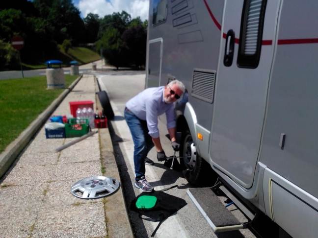

........1 Maggio...festa dei lavoratori...!!!!!
Tanto per non farmi mancare un po' di movimento.....
Sosta un autostrada per spuntino a pranzo......  dopo pochi minuti appena seduti.....un grosso sibilo e la gomma si afflosciata in un attimo.angry......come dice Tommaso..... mai senza ruota di scorta cheeky
Erano forse più di dieci anni che non sostituivo una gomma sul camper.........è sempre una bella faticacciacrying
Devo dire che sono stato molto avvantaggiato dai piedini di livellamento che ho montato tempo fa..... non ho dovuto adoperare il cric....però.... magra consolazionesad

Caro Paul .. Benedici i tuoi "piedoni" per sollevare il tuo "camperone" , recentemente ho bucato una delle Agilis messe lo scorso anno prendendo un ferro all'uscita del rimessaggio e per fortuna mi ha aiutato il guardiano che si è fatto prestare due crik, per sollevarlo e poi riuscire a cambiare la gomma che per fortuna ho a bordo sempre, ma quasi un'ora di lavoro insieme.
