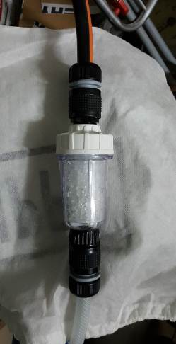

Dopo alcuni problemi per carichi con "canne" trovate
in vari punti di AA mi sono dotato per i riempimenti
non effettuati a casa ,dove è installato fisso, di un
filtro portatile con raccordo rapido e lo uso alla fine
di qualsiasi tubo prima di entrare nel tappo del camper.
https://www.google.it/search?q=...
Mai avuto più problemi e non sapete quante volte ho trovato
impurità notevoli e ripulito il filtro e  ogni tanto sostituito.

Mi sono anche anche autocostruito un filtro che applico al tubo di rifornimento quando faccio acqua, ma raramente lo uso per svogliatezza. Tale filtro l'ho visto anche su una rivista per camper. Ma devo dire che l'ho inventato prima io qualche anno fa  wink ora gli faccio una foto.
