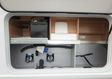

Nel frattempo, ecco le dimensioni della BS assemblata (pag. 291 vedi la foto della BS):
  • Larghezza 22cm
  • Lunghezza 36cm
  • Altezza (con spazio utile elettronica e morsetti) 30cm
Nel mio caso ci sta per un pelo di ... nel service box a DX:
Costo 4 celle per
200Ah con BMS
spedito (24-48h) +
Philippi
spedito (24-48h) = 1.542€ fuori la manodopera dell’installazione/and so on ...

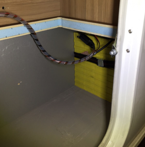

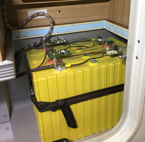

Inserito il 09/05/2018 alle: 08:40:26
Sembra che il vano nel service-box, sia stato creato a hoc per contenere a “pennello” la LiFo:
wink

Inserito il 18/05/2018 alle: 08:11:17
Al via i test della LiFePO4 wink
