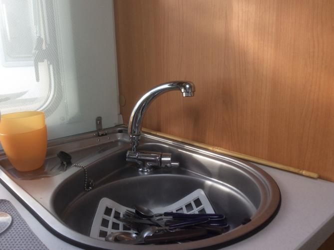

Mia moglie odia questo miscelatore. Non riesce a sciacquare la pentola. Qualcuno lo ha tirato via per qualcosa di più alto e funzionale?

Inserito il 28/12/2018 alle: 11:38:03
Eccolo, è un po' meglio dell' originale, ma sicuramente ha il rompigetto come quelli di casa e non schizza.

Inserito il 29/12/2018 alle: 07:27:41
In risposta al messaggio di vecchio del 28/12/2018 alle 11:38:03
Ottimo, ricordi dove lo hai preso? Oppure marca, modello o qualche indicazione...

Inserito il 29/12/2018 alle: 18:40:23
Non so di che marca sia perché me l ha installato il rivenditore dove ho comprato il camper. Prova a guardare da Palumbo camper oppure da accesoriricaravan, comunque fai una ricerca con miscelatore abbattibile per camper e salta fuori la foto.
