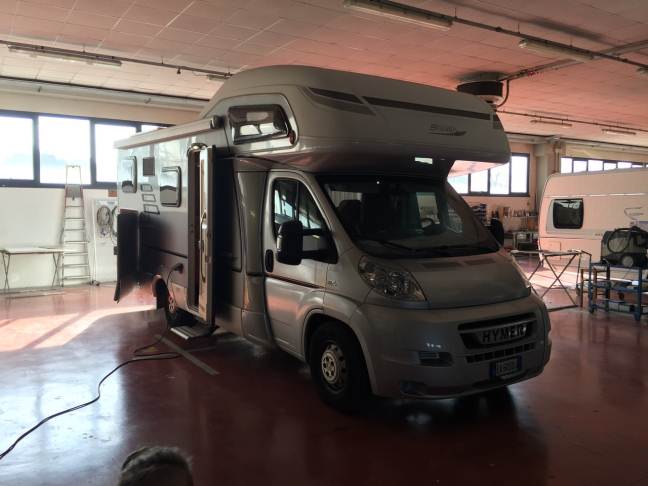

La serie Starline è quella di punta, su meccanica Mercedes , e avendo io un Hymer su Mercedes, posso assicurarti che come confort di guida è un altro pianeta smiley.
Però, mi sa che sono rari da trovare.
La serie con la mansarda arrotondata è quella migliore perchè come dicevo non ha le giunture sullo spigolo, e costruita in un modo particolare che la rende virtualmente immune da infiltrazioni.
Per intenderci questo tipo di cellula:
Riguardo alla cellula, come dicevo, quelle con spigoli arrotondati sono praticamente eterne, senza particolare manutenzione, in quanto costruite in modo differente dai camper "normali" , in pratica le pareti e tetto vengono incollate tra di loro con un sistema speciale che la rende praticamente una monoscocca, e nelle giunture non possono crearsi infiltrazioni nel tempo. L'isolante è particolare molto denso e compatto, e non ci sono righetti di legno nella struttura, e quindi anche se mai dovesse entrare acqua da una finestra, non c'è nulla che possa infiltrarsi o marcire. In pratica sono mezzi eterni o quasi.
invece, se non ricordo male, la serie Swing dovrebbe essere una serie piu economica, come la Classic
