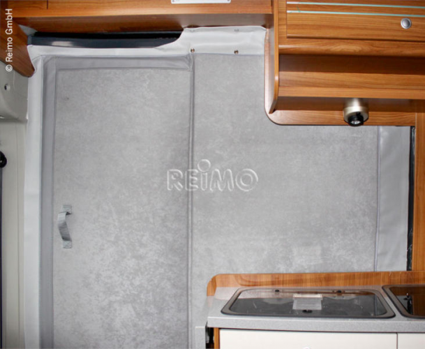

Per l'inverno un telo isolante simile aiuterebbe molto
Ed ancora meglio , se i clienti "esigessero" dai costruttori una seria modifica  al portellone
fatta in tal modo ,molti più si orienterebbero all'acquisto
Domandate alla MES  di Altavilla Vicentina  ,che pare sia interessata
a fare tale modifica sui suoi mezzi. e proporli ai loro clienti.

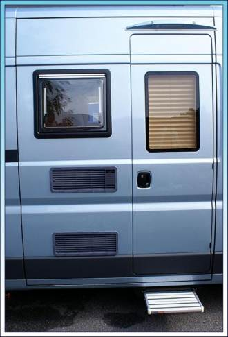

Non capisco le griglie sulla parte fissa del portellone ... comunicano con l'interno e quindi portano aria fredda nella cellula ?
Se è cosi non mi sembra una trovata geniale ...
24/01/2008 10489
Inserito il 19/11/2019 alle: 09:58:42
In risposta al messaggio di Sergione66 del 19/11/2019 alle 09:45:59
Non capisco le griglie sulla parte fissa del portellone ... comunicano con l'interno e quindi portano aria fredda nella cellula ? Se è cosi non mi sembra una trovata geniale ...
Se ha le griglie le opzioni sono 3 :
O il portellone non è più scorrevole e si usa solo la porta
come in tutti i camper  normali.
O se rimane scorrevole le griglie hanno una guarnizione di
tenuta che va in battuta sul vano frigo ,quando è chiuso.
O come tutti i Van le griglie sono dopo il portellone e non sulla
parte scorrevole.
