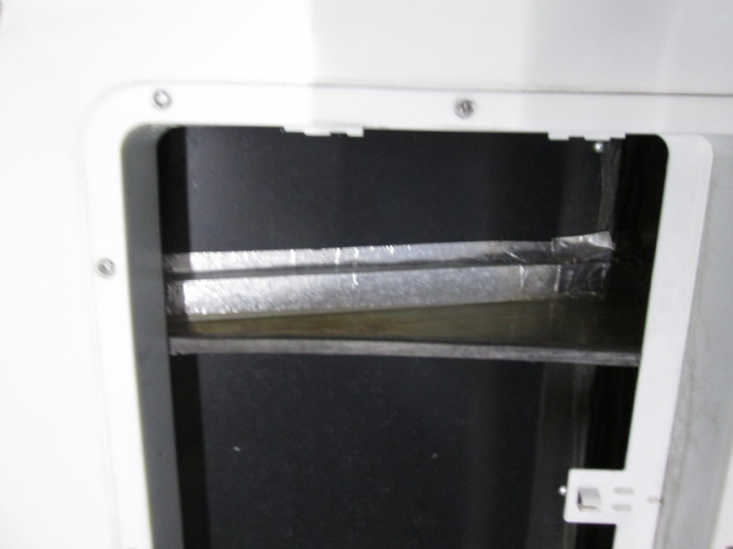

In marcia ho per sbaglio lasciato il frigo a gas e ... in viaggio ho sentito un cattivo odore di combustione di gas...
Mi sono venuti i brividi perchè vuol dire che sono stati risucchiati in cellula gas da combustione...
Oggi ho smontato le griglie per controllare se vi fosse montaggio approssimativo di paratie, ma nulla a occhio nudo no... solo un vano molto caotico per il passaggio di molti fili sad .. a voi mai capitato?

Altro quesito  In marcia ho per sbaglio lasciato il frigo a gas e ... in viaggio ho sentito un cattivo odore di combustione di gas... Mi sono venuti i brividi perchè vuol dire che sono stati risucchiati in cellula gas da
combustione...  Oggi ho smontato le griglie per controllare se vi fosse montaggio approssimativo di paratie, ma nulla a occhio nudo no... solo un vano molto caotico per il passaggio di molti fili  .. a voi mai capitato? Per Dash  Senz'acqua, senza autista, senza passeggeri senza vestiti, senza biciclette, senza ... è in regola per 20 Kg.
Essendo le griglie frigo di fianco alla porta d'ingresso, mi è successo (fermo in piazzuola) con forte vento e la porta aperta di sentire odore di gas combusto, però risolto chiudendo la porta, che con vento forte normalmente si tiene chiusa...
si tiene chiusa... Per i pesi, mi sa che siamo tutti combinati così, l'unica è finché si è in tempo (nei 7 anni dall'acquisto) fare l'incremento di massa e via di patente C/C1. Sul lato patente mi sembra che tu sia già coperto... Ciao da Dash

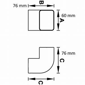

Quando vado al mare ,in particolare in Sardegna o Grecia
e penso al vento possibile dal mare contro la parete frigo
Mi porto appresso il mio
CAMINO mobile
E tutti mi domandano cosa sia !
Uno spezzone di tubo per condizionatori
che appoggio al lato scarico gas, da me parzializzato con separatore verticale a DX
Scusate dovete immaginare girato 90° orario
Ancorato sopra la veranda (ovviamente chiusa per il vento forte dal mare)
Che aspira aria dalle griglie frigo e con una curva scarica oltre il tetto del camper
Nessun odore entra in cellula anche a porta aperta !

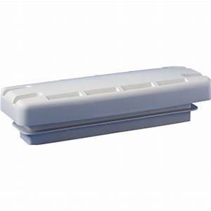

Tornassero i costruttori allo scarico frigo sul tetto
visto che Dometic lo ha a catalogo una ragione ci sarà !
