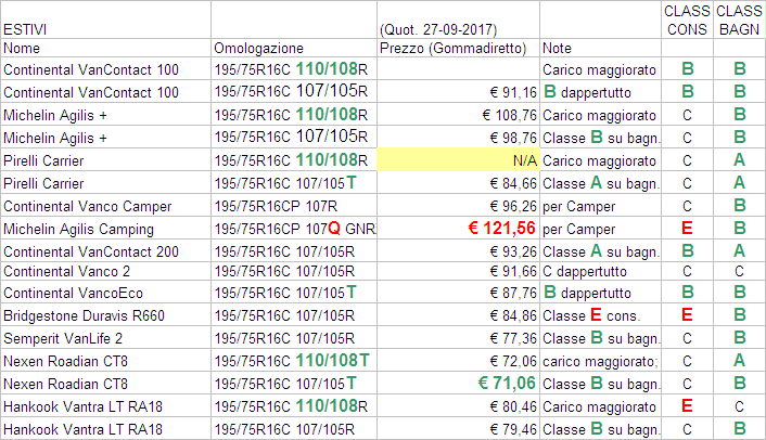

Inserito il 29/05/2018 alle: 14:13:18
In risposta al messaggio di resma2 del 29/05/2018 alle 09:07:56
ok, grazie per la precisazione!! sul libretto ho le 107/105 come omologate pertanto sarebbe solo migliorativo... Ora la mia domanda è? convengono le camping 107 o le non camping 110? tu cosa monteresti? grazie mille
Innanzitutto, nel mondo Michelin esistono due tipi:
Agilis Camping
Agilis Plus (non camping)
Anche queste ultime possono essere considerate come opzione...
Ti posto un copia/incolla di un pezzo del foglio Excel che tengo con la quotazione gomme; a livello di prezzi l'ultimo aggiornamento l'avevo fatto a settembre 2017, quando ho cambiato le invernali. Qui c'è solo la parte relativa alle gomme estive:
Ho messo in rosso la classificazione più sfigata (prezzo più alto, prestazione sui consumi, prestazione sul bagnato, ...) e in verde la classificazione migliore (indice di carico, prezzo conveniente, consumi, bagnato)
Guardando la Agilis Camping vediamo che è la più cara di questo gruppo, quella peggiore quanto a consumi, buona sul bagnato (classe B) indice di velocità potrebbe renderla non conforme con le specifiche a libretto (ad es. sul mio libretto la classificazione minima è R).
Io ho le Agilis Plus, che ci sono anche nella versione a carico maggiorato 110/108, e sono classe C consumi e classe B sul bagnato. Il prezzo è uno dei più alti. Per esempio, le VancoEco sono classe B sia sui consumi sia sul bagnato. e costano una ventina di € in meno a gomma. Le VanContact 200 costano qualche € in più ma sono addirittura in classe A sul bagnato.
E' solo una tabella, dovessi magari guardare la tabella e basta, vedrei le Nexen CT8 col carico maggiorato che sono quelle che costano meno e sono classe A sul bagnato. La serietà del marchio si vedrà dopo che un po' di persone le avranno provate. Magari sono splendide ma in pochi le montano, e quindi c'è il prezzo a cercare di sfondare...
N.B. non c'è solo gommadiretto, ci sono anche altre rivendite online che possono essere anche più competitive. Le ultime non le ho prese da gommadir, ma da un'altra azienda che stava parecchi € sotto (ma guarda caso sempre del gruppo delticom che è titolare anche di gommadir). Fatturata con IVA italiana al 22%, e non l'IVA tedesca al 19%

Inserito il 29/05/2018 alle: 14:19:24
Ho scritto tutta una pappardella, dimenticando la risposta più importante: Camping o non-Camping?
Nel mio caso, non-Camping di sicuro perché le Camping hanno un indice di velocità non compatibile con il mio libretto.
Poi, in generale le Camping conviene metterle se si fanno dei fermi macchina di lunga durata (4-6 mesi o più). Le Camping sopportano meglio il carico prolungato in una posizione fissa senza deformarsi. Più o meno lo stesso risultato si può avere se si gonfiano alla pressione max le gomme non-Camping prima del "letargo" invernale, ammesso che lo faccia...
Alla fine, per il miglior confort di marcia consiglierei nel 95% dei casi le non-Camping.

resma2
resma2
28/03/2007 1821
Inserito il 29/05/2018 alle: 14:19:30
ciao Dash! grazie mille, tutto molto chiaro....pertanto ti sei "staccato" dalla dicitura camping?... probabilmente il carico maggiorato ti aiuta...
era questo il mio scoglio....io con le Pirelli come termiche mi sono trovato molto bene....mi sarebbe piacioto provare le estive, che ci sono anche con carico maggiorato ...
Resma

resma2
resma2
28/03/2007 1821
Inserito il 01/06/2018 alle: 11:24:26
ciao, alla fine ho ordinato le Pirelli Carrier con indice di carico maggiorato rispetto al 107 che porta il mio libretto. Quelle che ho preso sono 110, penso che male non faccia...
Ho avuto modo di confrontare anche le tabelle di consumo e queste che ho preso hanno C come consumo (contro E delle AGILIS Camping) e A come indicatore di tenuta sul bagnato (rispetto al B di Continental e Michelin).
Sono stato attirato da  un'offerta veramente al TOP su un sito online e dal fatto che con le invernali pirelli mi sto trovando molto bene....
Vi farò sapere le impressioni di guida appena smonto le Agilis Camping e monto le Pirelli....
Grazie a tutti per i consigli
Resma

Ho scelto proprio per non rischiare, gomme di marca.
Dal momento che verranno montate da un professionista e non in "fai da te", penso di poter avere una garanzia in piu'.
In ogni caso, girando per vari gommisti, ti accorgerai che i prezzi sono anche diversi e di parecchio tra stesso prodotto e vari preventivi, probabilmente non tutti hanno la stessa scontistica e non tutti vogliono applicare lo stesso sconto.
Alla domanda che mi fai: "come puoi stare tranquillo?" non so come risponderti, perche' non dovrei esserlo?
