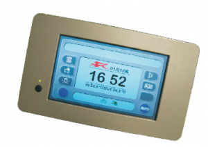

Non ho trovato il manuale della versione Laika del pannello CBE PC-770LK, ho trovato quello del Morelo che probabilmente è leggermente diverso, però magari una lettura ti potrà chiarire la logica di funzionamento e magari le icone sono simili a quelle del tuo. In tutti i casi, ecco qui:
https://manualzz.com/doc/576158...

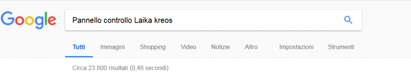

Una foto di quello che hai potrà indirizzare anche chi ti vuole aiutare sulla strada giusta. Un consiglio è di fare una ricerca per immagini (col solito google), ad es. specificando "Pannello Controllo Laika xxxx" con xxxx il tuo modello, e poi selezionando solo le risposte con immagini. Scorrendo le immagini, è possibile che riconosca il tuo specifico pannello...
Ecco un copia/incolla della pagina di google:
La ricerca si posiziona all'inizio su Tutti, se ci fai caso clicca sulla seconda voce  ( Immagini) e lui scremerà soltanto i risultati con immagini

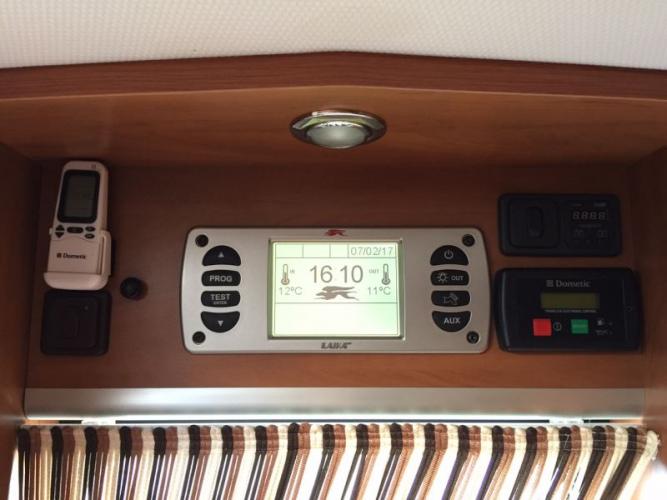

questo è il pannello in questione.

Inserito il 26/09/2018 alle: 07:01:16
In risposta al messaggio di Roca del 25/09/2018 alle 18:47:24
Guardiamo la fila di pulsanti a destra, dall'alto verso il basso:
  • Accensione/spegnimento centralina
  • Accensione/spegnimento luce esterna (sopra porta ingresso)
  • Accensione/spegnimento pompa dell'acqua
  • Accensione/spegnimento ausiliario (comanda un relè a cui ogni allestitore collega le cose più varie, ad es. alimentazione TV, oppure inverter, etc)
E ora guardiamo la fila comandi a sinistra (dall alto in basso):
  • Freccia in su (menù multiriga), oppure Aumenta valore (in modifica di un campo numerico)
  • Programmazione (timer on/off stufa, imposta data/ora, avvisi sonori on/off etc)
  • Tasto ENTER: Dopo che ti sei posizionato con freccia su/giù, seleziona l'opzione evidenziata nel menù, oppure conferma il valore numerico impostato.
  • Freccia in giù (menù multiriga), oppure Diminuisci valore (in modifica di un campo numerico)
Si naviga naturalmente usando i tasti freccia su/giù e ENTER, di solito in ogni menù c'è anche un'opzione INDIETRO che ti riporta all'inizio. Se non tocchi niente, dopo un certo tempo lui annulla ed esce dalla programmazione, per cui danno non se ne fa...
Ovviamente il tasto PROG ha un sacco di sottomenù, non è facile ricordarsi a memoria tutto, però navigandoci e leggendo le varie opzioni non c'è niente di astruso.
Ti conviene farti una navigata e se c'è qualcosa che non si capisce, fare foto (più da vicino, così si riesce a leggere senza prendersi un occhio in mano) e chiedere...
Da quello che vedo sul display:
La data è indietro di circa 18 mesi, e lì ci puoi andare tramite il menù PROG.
Il bulbo termometrico a sinistra è la temperatura interna (IN)
Il bulbo termometrico a destra è la temperatura esterna (OUT)
I due rettangoli in alto a sinistra di solito contengono le indicazioni di allarme dei serbatoi (chiare/grigie). Nel tuo potrebbe essere diverso
Il terzo rettangolo in alto potrebbe accendersi un'icona quando colleghi il cavo della 220V. Dico potrebbe perché magari si accende giù in basso...

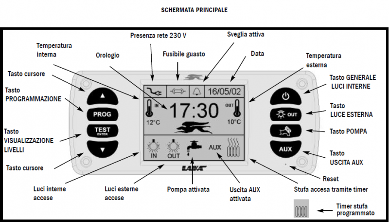

Trovato foto con tutte le icone accese (cambia qualcosina rispetto al precedente messaggio):
In particolare si vede dov'è il RESET (è un buchetto dove s'infila una punta di una biro o di un fermaglio), e sono evidenziate per bene le posizioni presenza corrente di rete 230V, etc...
Guarda anche qui (è il manuale dell'ECOVIP, ma il pannello è lo stesso):
