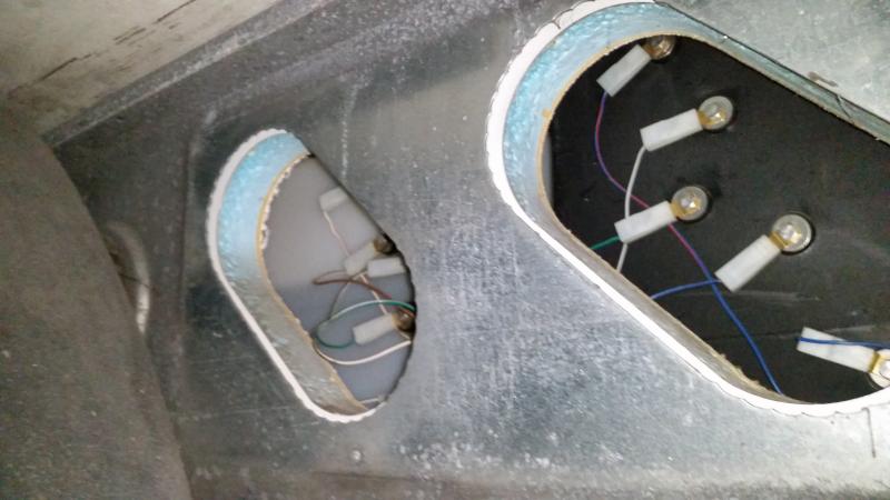

Ciao Resma2 io ho il 3001 mod 2008 speravo di trovare sotto al lavandino bagno.... povero a cercare se trovo qualcosa di utile faccio sapere grazie di nuovo a tutti a presto grazie.
Hai provato a chiedere direttamente a Laika via mail o meglio ancora telefono...

Hai provato a chiedere direttamente a Laika via mail o meglio ancora telefono... Ciao
Ciao Enrico buona idea sempre che mi diano info... provero ..ti faccio sapere grazie mille

Ciae Enrico chiemato Laika come mi avevi consigliato, mi hanno risposto gentilmente e mi hanno indicato punto dove si collega il manicotto carico acqua chiara al serbatoio, appena ho un po di tempo vedo il da farsi grazie di nuovo e a presto.

sotto il camper sul fianco laterale dei serbatoi (lato guida) ci sono i due tappi di ispezione serbatoi chiare/grigie
mi hanno risposto, io ho il 3003, non so se uguale al 3001.
il tappo di ispezione e' dietro un pannello di legno davanti alle ruote posteriori contro il telaio, si vede proprio un pannellino di legno
