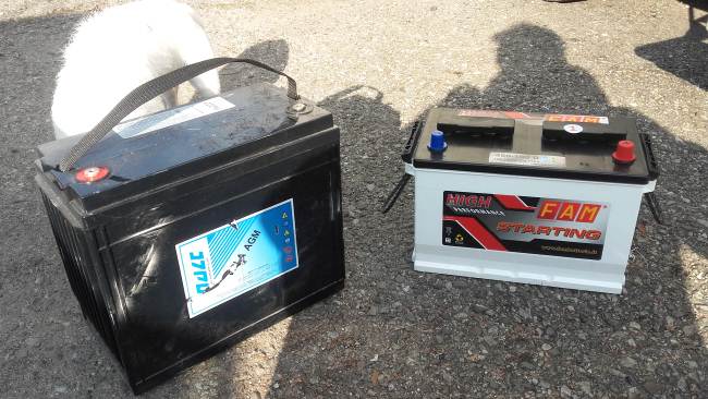

Inserito il 24/01/2016 alle: 21:12:47
oggi ho sostituito le due batterie di servizio haze(non piu affidabili) con due normali pb ,la fatica che ho fatto ad estrarle non lo auguro a nessuno ,di sicuro ho quasi dimezzato i pesi!!
ma sono batterie motore ?

Inserito il 25/01/2016 alle: 18:38:51
No servizi !!! Mi allettavano quelle al litio dell'amico Franco49 ma il costo è ancora troppo alto !!
Ok  perché qualcuno in campeggio mi diceva che quelle motore andavano bene anche per la cellula
mi sembra una cosa inesatta

In risposta al messaggio di froga del 25/01/2016 alle 19:14:23
Ok  perché qualcuno in campeggio mi diceva che quelle motore andavano bene anche per la cellula mi sembra una cosa inesatta  antonio
Anche quelle del motore possono andare bene per la cellula!! quella che vedi è una batteria che si usa sulle auto con start e stop!!

Inserito il 25/01/2016 alle: 22:26:22
Per motivi di sicurezza, minor rilascio di vapori acidi, e di affidabilità, maggior cicli di carico/scarico e scarica lenta, sono consigliabili le batterie a gel. Ovviamente anche le batterie da avviamento vanno bene, bisogna prestare qualche attenzione in più ed hanno un tempo di scarica più breve. Ad ogni buon conto se passate dal Piemonte vi posso consigliare dove acquistare le batterie gel a prezzo buono.

Inserito il 26/01/2016 alle: 18:25:59
Da quel che leggo sul forum quelle al gel sono le meno adatte !!
