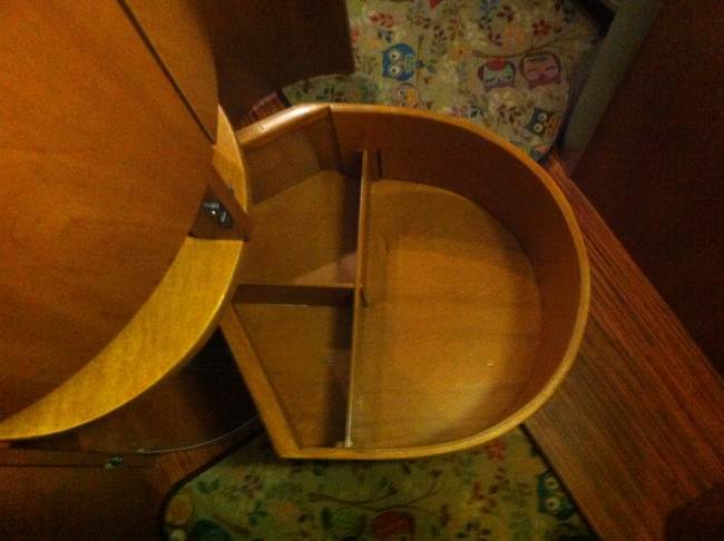

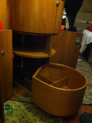

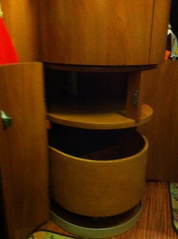

Ecco la modifica ai cestelli

Inserito il 15/02/2016 alle: 21:03:11
In risposta al messaggio di geppetto22 del 15/02/2016 alle 20:06:58
Caspita!!!!  Quasi come ci fosse un efoy
Bella idea in cassetto incernierato !
Lo scarico lo avevo fatto passare
sotto il ripiano del vano bombole
poi dietro il cassetto sotto fuochi
e con taglio e foro inclinato
ero entrato quasi nel serbatoio recupero
senza passare esternamente (per il gelo)

me la ricordo Franco la tua bella  modifica, vorrei fare anche la parzializzazione dell'aria calda del serbatoio di recupero come avevi fatto tu, debbo ancora finire la presa d'aria alla truma!!

In risposta al messaggio di franco49tn del 15/02/2016 alle 21:03:11
Bella idea in cassetto incernierato ! Lo scarico lo avevo fatto passare  sotto il ripiano del vano bombole poi dietro il cassetto sotto fuochi e con taglio e foro inclinato ero entrato quasi nel serbatoio recupero senza passare esternamente (per il gelo) Franco
Franco,non è incernierato ma su guide ad estrazione totale !!
