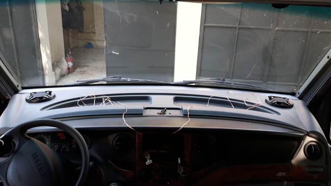

Ciao Franco Io debbo ancora modificare il riscaldamento !!! cool Ma ho messo mano al copri cruscotto

Inserito il 03/07/2016 alle: 23:44:37
Anche io sono alle prese con il copricruscotto. Sto sistemando l'insonorizzazione, anche sui lati cruscotto,  e installero' le casse audio sul copricruscotto, all'interno del vano dove passa l'aria... Spero di completare l'opera entro la prossima settimana

Inserito il 05/07/2016 alle: 01:14:38
Che materiale hai usato per il copri cruscotto ?

Inserito il 05/07/2016 alle: 07:50:42
Ho usato del feltro catrammato, tipo quello che si trova sotto la tappezzeria delle auto. C'è spazio e comunque essendo morbido si adatta bene anche su spigoli e angoli vari.

Inserito il 06/07/2016 alle: 20:14:20
In risposta al messaggio di tgfarina del 05/07/2016 alle 07:50:42
Oltre al rumore iso,a anche il calore?

Inserito il 06/07/2016 alle: 22:32:34
Dovrebbe essere efficace anche per il calore. Ad ogni buon conto sto valutando di inserire un foglio di isolante termoplastico del tipo specifico anche all'interno del vano motore, nella parte alta dove sono le leve dei tergicristallo. Oggi ho finito di sistemare le casse audio nel sopracruscotto e spero di rimontare prima di lunedì così da provarlo. ...
P.S. Ho inserito lo stesso materiale nei gradini della cabina, non c'era nulla, neanche la schiuma. ...

Inserito il 07/07/2016 alle: 22:08:57
In risposta al messaggio di tgfarina del 06/07/2016 alle 22:34:59
Oggi ho finito di sistemare le casse audio nel sopracruscotto e spero di rimontare prima di lunedì così da provarlo. ... P.S. Ho inserito lo stesso materiale nei gradini della cabina, non c'era nulla, neanche la schiuma. ...
Nei gradini lavorando  da sotto? io ho cominciato anche la copertura in legno  di quell'incavo porta oggetti,ma tutte quelle pieghe mi stanno facendo impazzire!!

Inserito il 10/07/2016 alle: 21:23:47
tgfarina
tgfarina
21/07/2009 353
Inserito il 10/07/2016 alle: 21:25:34
Lavoro quasi ultimato...
Giudizio?????

Inserito il 10/07/2016 alle: 21:36:53
In risposta al messaggio di geppetto22 del 07/07/2016 alle 22:08:57
Per i gradini ho smontato il rivestimento in plastica interno ed ho riempito tutti gli spazzi possibili.

Inserito il 10/07/2016 alle: 22:39:58
In risposta al messaggio di tgfarina del 10/07/2016 alle 21:25:34
Lavoro quasi ultimato... Giudizio?????
ottimo!!! togliere tutto è molto incasinato?

Inserito il 10/07/2016 alle: 22:48:42
Ci sono un po di viti ma tutto sommato si smonta e si rimonta senza troppa fatica, ci vuole solo tempo disponibile. Purtroppo per la fretta, avendo solo dei ritagli di tempo da dedicare al camper, non ho fatto foto in corso d'opera...
