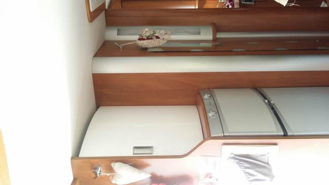

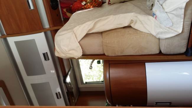

Inserito il 01/10/2016 alle: 11:39:33
geppetto22
geppetto22
17/10/2008 5603
Inserito il 01/10/2016 alle: 11:40:40
Piccola modifica

Inserito il 01/10/2016 alle: 23:14:45
In risposta al messaggio di geppetto22 del 01/10/2016 alle 11:40:40
Piccola modifica
complimenti davvero

Inserito il 03/10/2016 alle: 20:13:17
In risposta al messaggio di froga del 01/10/2016 alle 23:14:45
complimenti davvero antonio
Grazie Antonio
