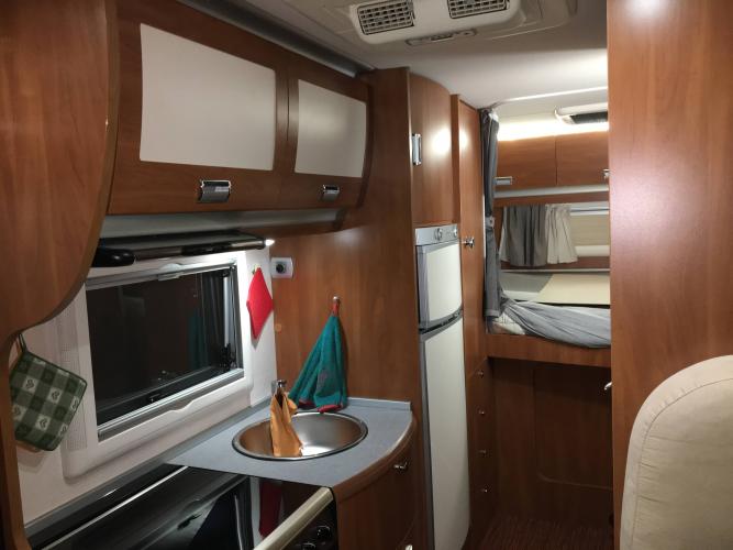

ciao Franco, appena passo dal garage ti mando una foto, però attenzione: sono quelli per Rexosline, non per Kreos 8010. Quelli in foto
Se non li vuole Franco allora sarei interessato io, i miei sono ridotti abbastanza male.

Scusate ma sono orribili ,li ho sostituiti con laminato nero lucido ,molto più attuali!
Infatti! io li avevo sostituiti con un colore simile al tavolo, inclusi quelli dei pensili. Ma se a lui vuole mantenere il mezzo originale...
