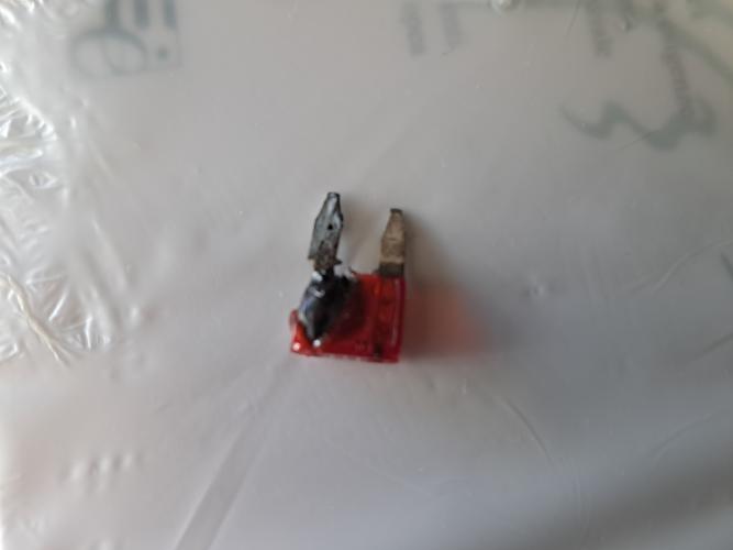

Il mio camper non è il 3000 ma il 2800 jtd, la settimana scorsa causa topo nella distribuzione che mi ha fatto saltare la cinghia, dopo averla sostituita e rimontatato tutto, metto in moto il camper e lo faccio arrivare a temperatura e lo spengo... controllo il livello acqua e livello olio perché nel rimettere la cinghia nuova gli ho cambiato anche olio e filtro... dopo aver verificato i livelli salgo in cabina per mettere in moto il camper, giro la chiave e nonostante il motorino d'avviamento gira bene, il camper non va più in moto, dopo una decina di tentativi mi sono messo alla ricerca del problema...
ed ecco il problema
fusibile pompa carburante,  molto probabilmente causa innesto piedini lenti si è fuso.
smonto il portafusibili taglio i fili e ci metto un portafusibile esterno nuovo... e il motore parte al primo colpo.

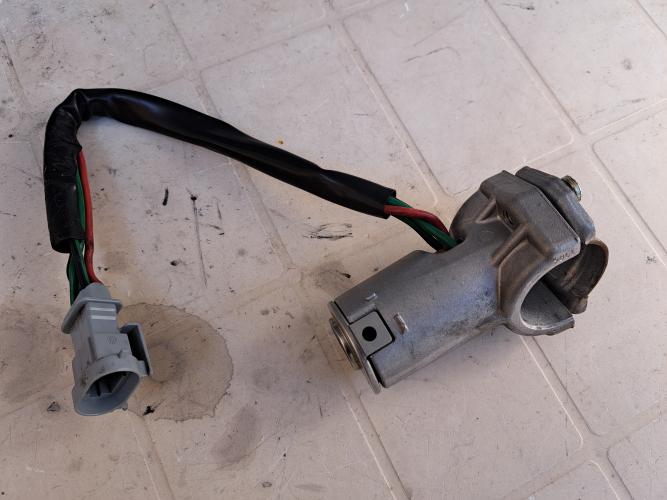

Oggi dopo pranzo decido di far fare un giro al camper per provarlo, nel metterlo in moto ho avuto la sensazione che la chiave per far partire il motorino d'avviamento sia andata a fine corsa e che solo dopo circa un secondo abbia fatto contatto... ma non essendo sicuro parto lo stesso per andare in montagna a Passo Lanciano a 1400mt, che dista da casa mia solo 45km, arrivato sul posto fermo il camper e vado a trovare alcuni amici che sono lì, dopo qualche ora saluto tutti per tornare a casa, infilo la chiave,  la giro e nulla... quadro acceso ma nessun contatto, ma noto un leggero gioco della chiave nel blocchetto e muovendola dopo qualche tentativo il motore parte, tornato a casa parcheggio il camper nel suo posto in giardino e lo spengo... e come immaginavo, nonostante svariati tentativi per vedere se riparte, il nulla... quindi tanto per cambiare domani smonterò anche il blocchetto bloccasterzo per sostituirlo...
dalle informazioni che ho preso, sembra che il blocchetto crei non pochi problemi a questi mezzi.
lo stesso problema qualche anno fa, l'ho avuto anche sulla mia panda 4x4 diesel a cui ho dovuto sostituire il blocchetto dell'accensione...
perciò come ti hanno già suggerito, come prima cosa, anche se ho qualche dubbio che il problema nel tuo caso sia il blocchetto accensione, perché normalmente il problema che crea è quello che è successo al mio camper,  io smonterei la plastica di protezione del blocchetto e con il mezzo in moto, con un piccolo martello darei dei colpetti sul blocchetto accensione, per accertarmi che non sia proprio questo pezzo a creare i problemi... se non dovesse dare nessun risultato, la stessa prova la farei anche sui relè.
un saluto
Modificato da damasi il 23/08/2023 alle 08:15:38
damasi
damasi
16/05/2010 2392
Inserito il 23/08/2023 alle: 09:26:42
Aggiornamento... ho appena fatto il ponte dei fili sotto lo sterzo escludendo il blocchetto, il camper è andato in moto.
quindi nel mio caso è il blocchetto accensione rovinato.
Modificato da damasi il 23/08/2023 alle 10:32:28
