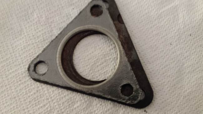

il problema viene proprio dall accoppiamento del collettore che sul 140 hp e in due parti li si deformano i due piani ed ecco l'origine del fischio .
sul camper di gianni abbiamo smontato la turbina fatto i piani ed interposto una guarnizione artigianale gentilmente concessa da speed poi il problema non si e piu presentato blush .
anche io o il 137 ma il collettore del nostro e un pezzo unico quindi non fischiera mai roba seria quella ah ah ah ...

per cui spero che Enrico abbia avuto consigli e soprattutto pezzo di ricambio adatto da Speedy.....solo questa soluzione risolve definitivamente il problema del fischio ..che come dice Gianni , non ha ancora creato problemi ma è meglio non esserne il primo ...smileysmiley,

Ciao Gianni sono in contatto contatto con Speedy3 peccato che la.sua guarnizione non vada bene per me ho provato a risolvere con una guarnizione non originale che assomiglia a quella di Speedy3 . Devo ringraziare Speedy3 è una persona gentilissima e davvero fa piacere a parlare con lui

comeee...?? non và bene ??' è impossibile ma che modello motore hai.....io ho il 2,4 da Ex-140 CV......l'ultimo con la vecchia cabina ma con la leva del cambio nel cruscotto e non a pavimento per intenderci....!!! la tua qual'è...??
anche Gianni Ecovip mi conferma che abbiamo tutti lo stesso modello nel 140cv con la flangia frà turbo e Kat.....mentre nel 137 cv era un corpo unico....!!

Dopo aver parlato con Speedy mi dice che il mio laika x695 il ford è di importazione cioè non destinato per il.mercato europeo ecco perché il collettore è più grande
