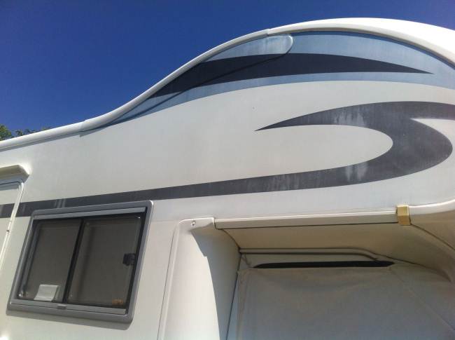

Una domanda: come avete risolto per gli adesivi mandarda? I miei sono visibilmente scoloriti, ma in Laika non hanno più i ricambi quindi pensavo di farmeli fare da qualcun altro, anche se non saranno mai identici agli originali...

adesivi....haimè....io oltre che averli sbiaditi li ho anche lavati con lo Chante......in pratica soda caustica che cammina.........ho avuto la fortuna di averli come ricambio ,,mà ti svelo un segreto....fin che mi vanno giù.....li tengo così....i nuovi sono in soffitta ...

Se riesco vi faccio vedere le foto dello "scolorimento", un po' dovuto al tempo/sole e un po' anche nel mio caso ai prodotti per lavare il camper (attenzione al Pulicamper della mafra....)

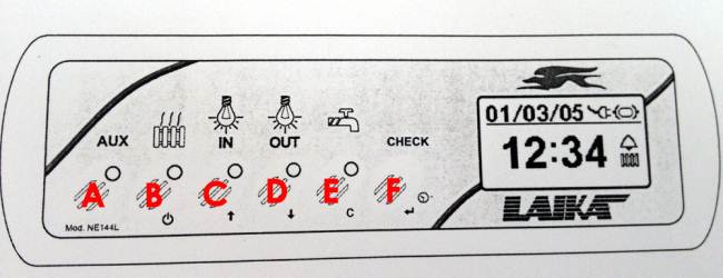

Tanto per fugare ogni dubbio, sempre x il problema della stufa...:
Mi dite qual'è la sequanza corretta per l'accensione della combi in modalità estiva (solo boiler)?
Io faccio così, partendo da tutto spento:
1- apertura rubinetti bombole gas (verifico che il gas arriva accendendo un fornello)
2- accensione generale centralina premendo il tasto B nella foto sotto (NOTA: il relativo led rimane SPENTO, è corretto?).
3- accensione luci interne (tasto C, led verde acceso) e accensione pompa (tasto E, led verde acceso)
4- a questo punto giro la ghiera del comando truma sulla posizione estiva 40° o 60°..... e non succede nulla.
Ho provato anche ad attivare manualmente lo svuotamento boiler con la valvola antigelo e funziona correttamente: apro la volavola, si svuota un po', la richiudo e riarmo l'interruttore, si sente la pompa che entra in funzione per riempire nuovamente il boiler...
Sbaglio qualcosa?

non sbaglòi niente....tutto corretto.....a questo punto mi sorge il dubbio che tu abbia la linea del remoto ( pommello controllo delle funzioni stufa) interrotta......
potrebbe essere che si sia danneggiato o scollegato il cavo di collegamento alla stufa.....perchè se la corrente arriva ...non arrivano i vari consensi della funzionalità imposta sulla rotella , per intenderci quella posta sulla parete dell' armadio sopra ai fornelli.....
per gli adesivi ,un buon artigiano che fà adesivi , insegne li rifà senza problemi...anche se io al momento non ne vedo la necessità.........
