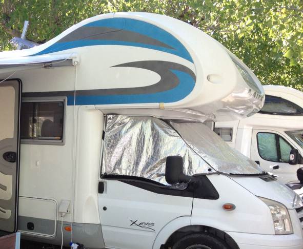

Ciao sbab,
gli adesivi essendo bicolori tinta unita si possono anche riverniciare...
Anche a me si erano decolorati con le classiche colature da detergente energico (più facilmente l'azzurrino del grigio).
Il grigio si trova abbastanza facilmente. Per l'azzurrino avevo trovato una bomboletta con qualche pagliuzza di metallizzato che mi piaceva abbastanza...
Basta mascherare bene col nastro seguendo il bordo dell'adesivo, poi fai un colore alla volta cambiando la mascheratura dove c'è il confine fra grigio e azzurrino.
Si può fare anche a pennello ma ci vuole un pennello molto morbido che non lasci striature, e vernice ben diluita e fluida.
Dagli adesivi mi era colato via nel primo anno d'uso, con la riverniciatura ha tenuto botta quattro anni...e poi l'ho rivenduto (ma resisteva anche al detergente -senza insisterci troppo sopra!-)

Ciao a tutti,
grazie x i consigli!
@Dash, grande idea quella della verniciatura degli adesivi! Non ci avrei mai pensato e mi sa che proverò quanto prima.
Faccio un giro al Leroy Merlin per cercare una vernicie azzurra metallizata e una grigia (spray) e provo.

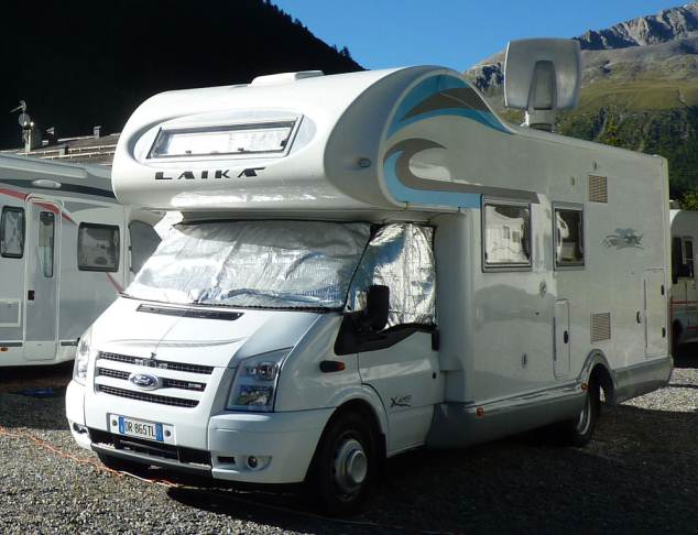

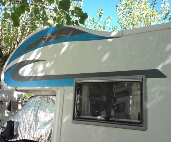

Ciao a tutti.
Per me le ferie sono ormai finite, ma prima di partire sono riuscito a mettere in pratica l'idea di @Dash per gli adesivi.
Ho trovato un grigio metallizzato praticamente identico all'originale, mentre per l'azzurro.... beh ne ho trovato uno abbastanza diverso, molto più carico devo dire, che però fa la sua bella figura!
E poi in fin dei conti potrò sempre rimediare verniciandoli di nuovo in futuro wink. E' un lavoretto un po' "scorbutico" ma fattibile in una mezza giornata!
Questo è il risultato smiley
