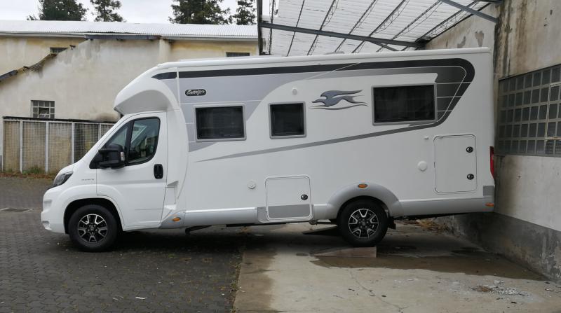

Questa la posizione del camino Truma G. Non è esattamente sotto la finestra, ma il suo spostamento di pochi cm non ha nessuna influenza sul fatto che i gas entrino o meno in cellula.

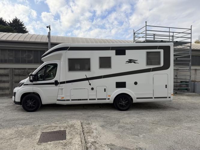

Questo, un po' meno chiaro, il camino della Truma D. Ma anche questo è sotto la finestra della cucina.
Sul Laika non ho provato a far andare la Truma con la finestra aperta, ma non vedo alcun rilevatore...
Sul Challenger invece la stufa con la finestra aperta funziona eccome !

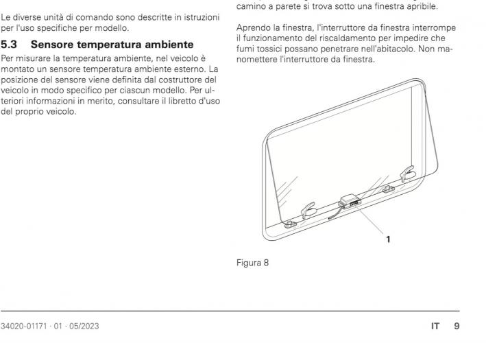

a questo indirizzo:
https://www.truma.com/it/servic...
c'è fra gli altri il manuale d'uso della Combi, ho preso a caso la D; a pagina 9, capitolo 5, paragrafo 5.4, viene riportato testualmente:
"5.4 Interruttore da finestra Nel veicolo può essere montato un interruttore da finestra opzionale (Figura 8-1), che diventa obbligatorio se il camino a parete si trova sotto una finestra apribile. Aprendo la finestra, l'interruttore da finestra interrompe il funzionamento del riscaldamento per impedire che fumi tossici possano penetrare nell'abitacolo. Non manomettere l'interruttore da finestra."
Non c'è alcun sensore esterno a vista, per capirsi

a questo indirizzo:  c'è fra gli altri il manuale d'uso della Combi, ho preso a caso la D; a pagina 9, capitolo 5, paragrafo 5.4, viene riportato testualmente: 5.4 Interruttore da finestra Nel veicolo può essere montato
un interruttore da finestra opzionale (Figura 8-1), che diventa obbligatorio se il camino a parete si trova sotto una finestra apribile. Aprendo la finestra, l'interruttore da finestra interrompe il funzionamento del riscaldamento per impedire che fumi tossici possano penetrare nell'abitacolo. Non manomettere l'interruttore da finestra. Non c'è alcun sensore esterno a vista, per capirsi
Scusa... perchè scrivi che non c'è alcun sensore ?
Nella figura 8 della pagina da te citata c'è uno "scatolino" che può essere un microinterruttore o un sensore di prossimità, insomma qualcosa di estremamente visibile per come è raffigurato nel disegno.
Ecco, se è questo il sistema di sicurezza previsto per questa applicazione, non c'è ne sul mio camper attuale nè sul precedente.
Non sto dicendo che sia corretto, ma solo che non c'è.

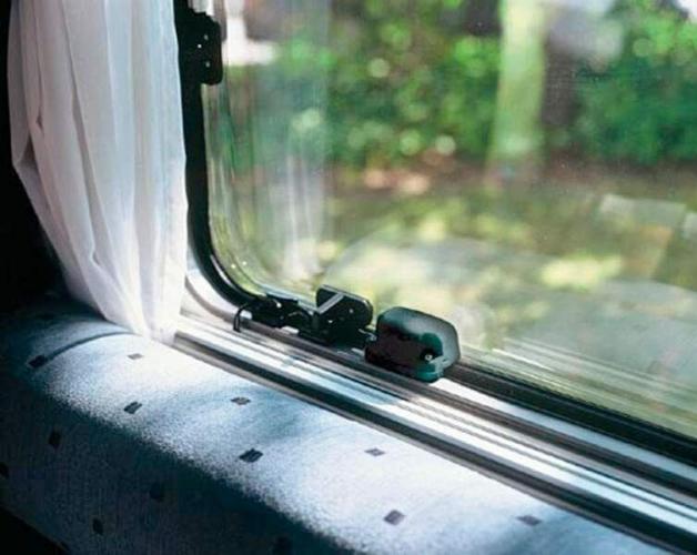

Io ho la Combi a gas e sulla finestra sopra allo scarico a parete c'è un microswitch che arresta la stufa in caso di apertura della finestra.

Scusa... perchè scrivi che non c'è alcun sensore ?  Nella figura 8 della pagina da te citata c'è uno scatolino che può essere un microinterruttore o un sensore di prossimità, insomma qualcosa di estremamente visibile
per come è raffigurato nel disegno. Ecco, se è questo il sistema di sicurezza previsto per questa applicazione, non c'è ne sul mio camper attuale nè sul precedente.  Non sto dicendo che sia corretto, ma solo che non c'è.
Caro omonimo non travisare: "non c'è alcun sensore esterno a vista", ho scritto così

Caro omonimo non travisare: non c'è alcun sensore esterno a vista, ho scritto così
Allora ti ripeto la domanda: Perchè scrivi che non c'è alcun sensore esterno a vista ?" Nell'illustrazione da te citata sul manuale della Truma è raffigurato un microinterruttore/sensore " a vista" nella zona centrale inferiore della finestra.

Allora ti ripeto la domanda: Perchè scrivi che non c'è alcun sensore esterno a vista ? Nell'illustrazione da te citata sul manuale della Truma è raffigurato un microinterruttore/sensore a vista nella zona centrale inferiore della finestra.
Esterno non c'è nulla

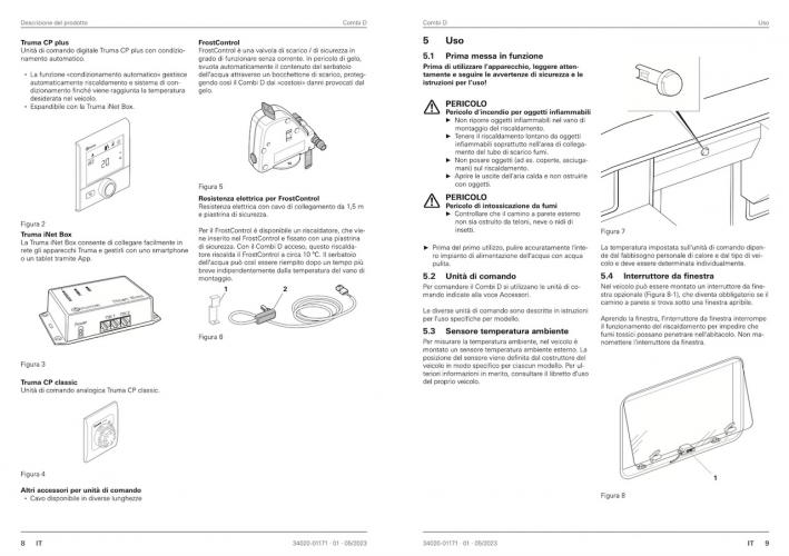

Dal manuale della Truma combi D ( https://manuals.plus/it/truma/combi-d-6-au-diesel-heater-manual):
Se la cappa è stata posizionata vicino o direttamente sotto una finestra apribile, il dispositivo deve essere dotato di un dispositivo di spegnimento automatico per impedirne il funzionamento con la finestra aperta.
Dal manuale della Truma Combi E, quindi a gas (file:///C:/Users/pharma/Downloads/truma-heating-operating-instructions-combi-e-0224-de-en-fr-it-nl-da-es-sv.pdf):
Falls der Kamin in der Nähe bzw. direkt unterhalb eines zu öffnenden Fensters platziert wurde, muss das Gerät mit einer selbsttätigen Abschaltvorrichtung versehen sein, um einen Betrieb bei geöffnetem Fenster zu verhindern. In italiano: Se il camino è posizionato nelle vicinanze oppure direttamente sotto una finestra apribile, l’apparecchio deve essere dotato di un dispositivo di spegnimento automatico, per impedire il funzionamento con la finestra aperta.
