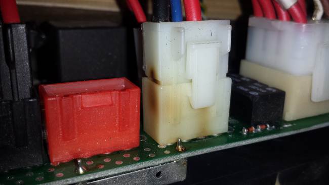

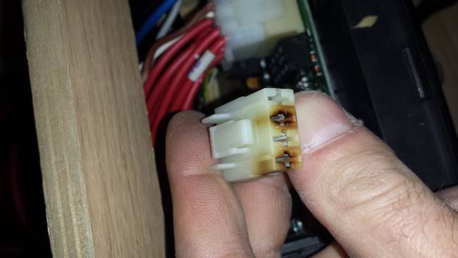

Questo:
Se non risolvi il problema dello spinotto del frigo sulla scheda, a lungo andare, ti brucia il caricabatteria(in foto) e poi la scheda.
A prescindere del problema iniziale che hai esposto.
Poi, per il fatto che prima caricava entrambe e adesso solo una batteria, non ti so' dare una spiegazione e neppure ti so' dire se ne è una conseguenza.
Però a me, trascurare lo spinotto del frigo, mi è costato sia caricabatteria che scheda...
Ciao Renato

Sono con te, non trascuro lo spinotto, anzi avevo già deciso di non prendere il camper finchè non lo avessi cambiato.
Non sò dove prenderlo, ma proverò a chiedere a Nordelettronica.
Sono anche in attesa di cosa mi rispondono per provare se la scheda funzioni correttamente.
Per ora grazie mille

Non è possibile,
se non momentaneamente o per emergenza, la sostituzione/riparazione solo dello spinotto.
Bisogna cambiare la scheda, acquistabile presso la Nordelettronica.
E' un problema che con gli anni , causa vibrazioni/condensa si presenta, purtroppo, un po' tutti ... o quasi.
Ciao Renato

Inserito il 30/01/2017 alle: 10:45:30
In risposta al messaggio di Stefy 72 del 30/01/2017 alle 08:57:40
Al momento non ricordo... Se trovo la fattura ti faccio sapere. Ciao Renato
Ecco com'era la scheda:
Ciao Renato

Riguardando vecchie foto,
si può notare dalla data sulla batteria, che già nel ottobre 2013 lo spinotto era annerito e sicuramente anche prima... surprisesurprisesurprise  mai accorto... sadsadsad
Ciao Renato
Modificato da Stefy 72 il 30/01/2017 alle 11:18:04

Io non sono a quel punto, ma non ci vorrei arrivare
La Nordelettronica non da i prezzi ai privati, quindi dovrei spedire la scheda, la controllano e mi danno lo spinotto da cambiare. Ma devo recarmi da qualche rivenditore e farli contattare per un preventivo. Nessuno sa indicarmi dove poter trovare uno spinotto come quello in foto?
Per il discorso accoppiamento batteria con la 220, mi conferma che il derivatore NE 148 non ha questa facoltà. Quindi deve essere qualcosa che è stato fatto dopo. Rimane da capire il funzionamento del regolatore dei pannelli solari se in qualche modo possa unirmi le batterie con la 220.

Esatto, come puoi vedere dalle mie foto la situazione peggiora sempre.
Se fossi delle mie parti potrei consigliarti ma vedo che sei di Viterbo...
Ciao Renato

Sto pensando di utilizzare lo spinotto per il comando, visto che è buono in quella parte, e mettere il frigo diretto alla BS.
Devo mettere un relè, ma così evito che tutto quell'assorbimento passi per la scheda.
Sto pensando Cla'......laugh
