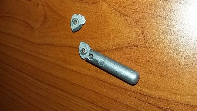

il probllema, purtoppo, non è nello "scrocchetto" di plastica ma nel pernetto che lo fa spostare alla rotazione della maniglia esterna.
E' quello che si spezza nel punto dove c'è l'articolazione del movimento....
appena risco posto una foto, sempre a futura memoria.
questo è il ricambio che fornisce SEA
http://www.italiacampersud.it/v...
che infatti anche su questo sito costa 30 euro. L'incriminato è la basetta con il pernetto che si intravede dentro alla bustina di plastica.
dato che è palesemente un pezzo progettato male e/o realizzato con materiali scadenti, e dato che se ne sono rotti due contemporaneamente (su un tutale, purtoppo, di 7) ne ho ordinati 4, e speriamo bene.....sadcerto che da ora in poi chiuderò e aprirò le ante con moooolta cautela e calma...

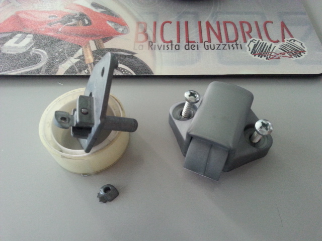

ecco la foto del maledetto, spero sia chiara.
Ovviamente funziona perfettamente senza nessuna avvisaglia fino a che non si spezza quel pezzettino, dopodichè altrettanto ovviamente non funziona più.

ecco la foto del maledetto, spero sia chiara. Ovviamente funziona perfettamente senza nessuna avvisaglia fino a che non si spezza quel pezzettino, dopodichè altrettanto ovviamente non funziona più.
Si, proprio così, si rompono... sadangry

Se non avesse usato la zama per farli !angry
