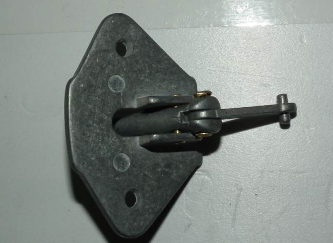

Trovato ricambio per armadietti!
Qui:
http://www.italiacampersud.it/v...
Se non disponibile basta contattare il venditore, una settimana e te li rende disponibili.
Ciao Renato
Modificato da Stefy 72 il 01/07/2016 alle 10:23:10

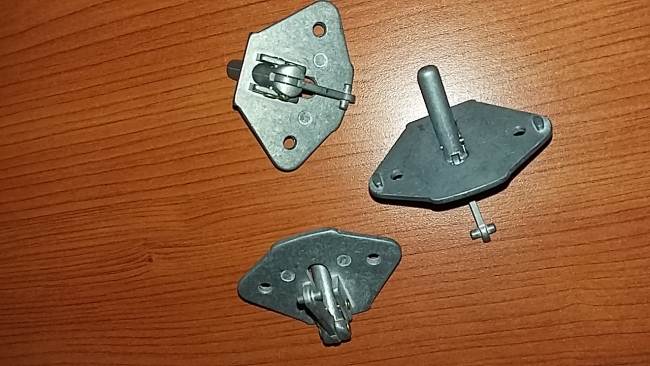

Grazie dell'info Renato! ho contattato il venditore per sapere come ordinarne un po'... nel frattempo ti/vi informo che le maniglie "versione 2.0" modificate da Mobilvetta prevedono un piccolo rivetto ad ogni snodo, il che ovviamente dovrebbe risolvere (si spera) il problema dell'affidabilità del meccanismo.
MA, c'è un ma... le maniglie maledette sono "incassate" dei due profili simil-alluminio (ma in realtà ovviamente, plastica) che scorrono sul bordo degli sportelli, per cui in realtà la loro sostituzione è pressochè impossibile perchè la maniglia entra per un paio di mm a dx e sx nei profili, che sono a loro volta incollati e infilati nello spessore del compensato dello sportello stesso, per cui di fatto assolutamente NON smontabili.
Una maniglia l'ho rotta e una volta spezzata al centro è venuta via, per mettere la maniglia nuova ho dotuto segare i due piccoli incastri ai due lati e in questo modo c'è entrato.
Un altro invece per riuscire a levarlo ho dovuto rompere per un paio di mm i due profili in questione e nell'operazione si è danneggiato anche il legno dello sportello angry.
Al terzo ovviamente ho rinunciato... ora stavo cercando una soluzione con dei magneti al neodimio, che potrebbe funzionare (ho già fatto qualche prova con dei magneti che avevo a portata di mano, che però non erano della forma e dimensione giusta) ho ordinato delle placchette e dei parallelepipedi già forati che dovrei riuscire a fissare nel punto giusto per fare in modo he lo sportello resti chiuso e con la "forza" necessaria.

Cambiare l'intera maniglia... quasi impossibile, anche il mio rivenditore è riuscito a romperla e ti assicuro che è in gamba...
Ho sempre sostituito il meccanismo in foto (ora con rivetti), mooolto più semplice e per un po' adesso dovrei essere a posto!
Ciao Renato
Modificato da Stefy 72 il 04/07/2016 alle 11:08:40
