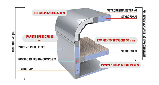

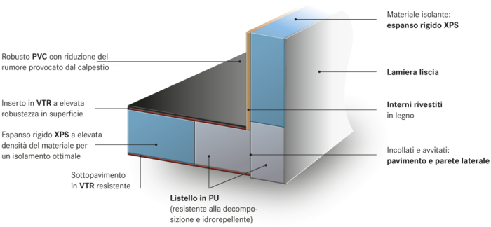

Buongiorno.Ho notato che nei kyacht tecnoline (mh85)il pavimento del garage è isolato esternamente da una specie di spugna incollata all’alluminio.Penso che questo sia stato fatto per il peso.A me ha dato l’impressione che si stacchi da un momento all’altro.Volevo un parere da voi su questa soluzione,anche perché come isolamento non penso sia molto efficace.

Tandy buongiorno a Te,  a mio avviso e' una spugna adesiva che e' stata messa per isolamento acustico. il vero isolante e' sempre il styrofoam o poliuretanici ma non so bene cosa l abbiamo montato.
sto costruendo delle tasche laterali porta oggetti con lo stesso concetto, lamierino, pannelli isolanti e spugna per evitare che i sassi alzati andando forino l isolante. Ho visto varie soluzioni di "sandwitch" di pareti, che ti allego
se vedi si fermano alla veytroresina, Mobilvetta deve aver aggiunto un ulteriore materiale spugnoso...
verifichero' la prossima volta , un gatto mi ci ha fatto le unghie...: )
