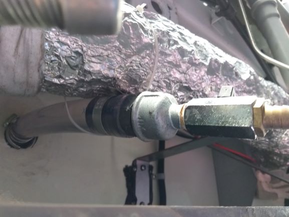

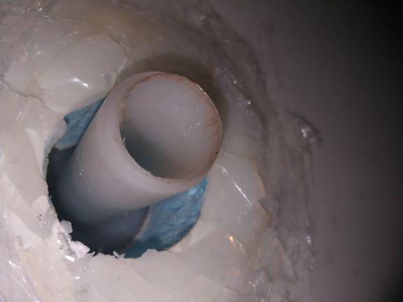

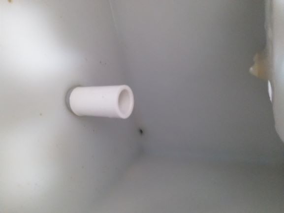

ciao a tutti oggi ho fatto la modifica per scaricare le acque chiare senza ogni volta smontare la seduta della dinette per metteri le mani ogni volta,sono contentissimo dieci minuti di lavoro

Dalle foto capisco poco. Hai quindi messo una prolunga lo scarico con un rubinetto in fondo.
Ma in inverno non rischi che geli tutto?

ciao steu851 ogni uscita ho il vizio di svuotare il tutto anche il boiler,d'inverno posso sempre usare il tappo interno.
