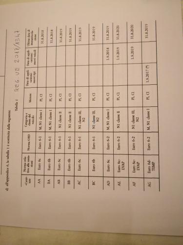

IMG_20191116_181227.jpgNon penso si risolvi con una semplice resistenza, i nuovi Sprinter specie quelli con L'MBUX e relativi comandi al volante sono tutti sotto sistemi digitali, evidentemente non sono bene interfacciati con le lampade dei fari non originali, infatti l'utente del post penso che ha un motorhome con fari Hymer, oltretutto penso sia un MY19,Perché è un Euro6c, mentre gli attuali MY20 sono omologati Euro6 C classe III WLTP, ovvero Euro6 C EVAP AF.

Esemplifico il discorso della resistenza,è sufficiente mettere le opportune lampadine per impianti digitali? , purtroppo non credo sia così semplice, altro che semplice resistenza qui occorrono gli integrati di un convertitore digitale.
La cosa strana è che sul mio MLi580, motorhome su meccanica Sprinter  che ha fari Hymer, non si sono presentati problemi del genere, ecco perché pensavo all'MBUX e a tutta l'elettronica che gli gira intorno,a meno che non è una ******ata in fase di produzione, un punto di connessione difettoso o una semplice massa, sta ora individuare il problema.
Che dire, le omologazioni di questi Euro6c sono state fatte sommariamente al banco, cosa diversa le Euro6d temp DG fatte su strada,test RDE, un problema del genere non la faceva PASSARE.
